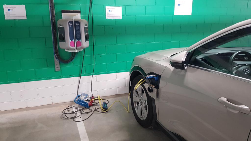

Någon vänlig själ hade lagt fram denna byggcentral där jag parkerade, provade att köra 13 A under tre timmar.
Stickproppen blev då så het att jag fick ta handskar på mig för att ta ur den, troligen var uttaget rätt slitet fast det kändes bra.

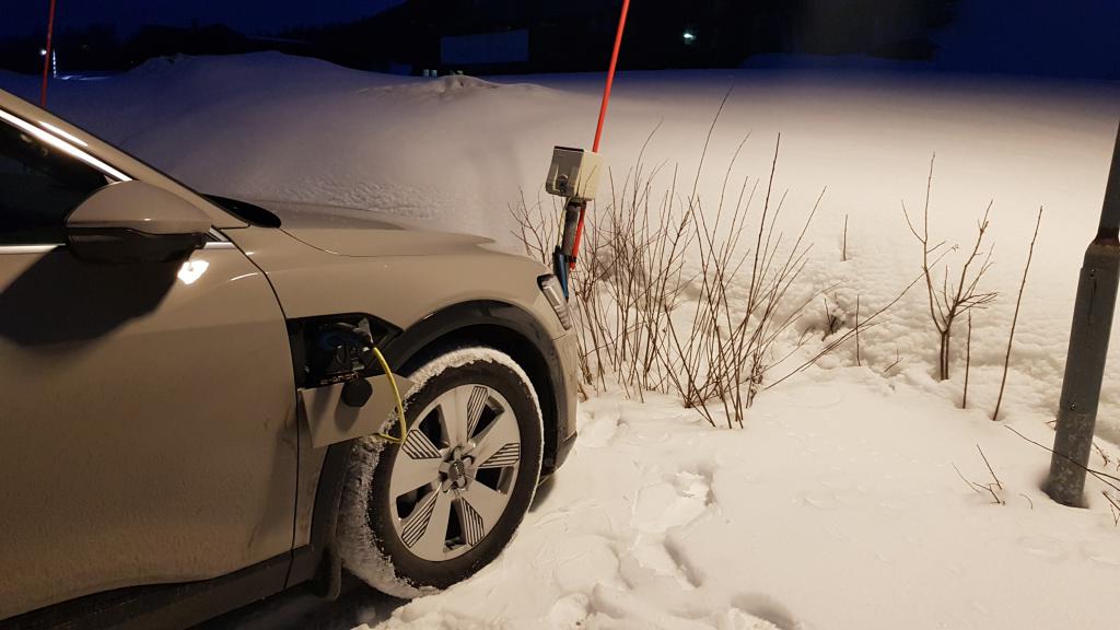

I denna motorvärmarstolpe körde jag med 10 A under 30 timmar, stickproppen blev inte varm alls.

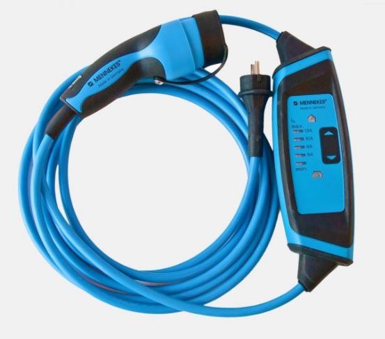

Det är en Menneeks som går att ställa upp till 13 A
Den har inbyggd temperatursensor både i stickpropp och teknikboxen.
Men sensorn hade inte löst ut ännu efter, knappt tre timmars laddning. Det var framförallt kontaktstiften som var brännheta.
Jag var förvånad att de blev så heta, men elbilsladdning frestar på kontakten mycket mer än vanlig motor och kupévärmare.
Strömmen till likriktare skapar värme. Vissa länder förbjuder laddning i schucko.

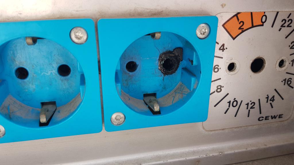

Jag har sett utbrända vrak som laddat på en motorvärmarstolpe. har också sett uttag som varit svartbrända (jag skulle inte vilja stoppa in en vanlig sladd där ens).
Om försäkringsbolag inte godkänner det kan jag bara gissa. Men om någon stoppar in ett sladd i sådant förstört uttag och sedan blir förvånad om bilen senare står i brand kan jag tycka vara rimligt om fb ifrågasätter det.
I ett vanligt tämligen modernt (under 20 år) bör det finnas säkringar. (de är oftast inte ens igång under stora delar av dygnet) värre är vanliga utomhuskontakter som kanske är under dimensionerade. (där ser jag def brandfara)
