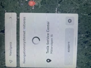

Detta tuggar bara å inget händer
Fick att navigationen skulle uppdateras, men funka inte för att någon dag hoppa igång och kunde navigera 1 gång sedan detta!
Jag har en tid bokad hos sc i slutet på september, är det någon som haft liknade, vet vad som behöver göras, pris etc?
Bilen i fråga är en Model s p85+ -14 m fri suc, otroligt snygg i mitt tycke , mkt nöjd hittills m bilen men börjar fundera om d är lönt att ha en bil från-14
Tacksam för svar från er kunniga

Har exakt samma problem sedan i Onsdags. Navigeringen funkar en gång efter att jag har startat om stora skärmen. Efter omstart säger den att jag ska ansluta till WiFi för att uppdatera kartorna, men det går inte det och det finns inte någon knapp för att starta nerladdningen, vad jag kan se.

Emc minnes fix gjord? Antar att du har original mcu

Min fick problem att ladda ner uppdatering hängde på 46% i 2 veckor+, sen blev det mer problem, support rensade minnet på distans, sen minnesfix i veckan,
Ps tips från supporten, ta bort pin to drive tills fix på plats

Killgissning: Bilen glömmer allt. Vem den är, vem du är, var den bor, alla inställningar kort sagt. Fördelen kan vara om ett rensat minne gör mindre skada i systemet. 8GB bör ändå bytas, det är ju ett återkallelseärende så kostar nog bara din tid.

Så där var det när min eMMC havererade första gången, så hyfsad sannolikhet det kan vara rotproblemet.

Dras med samma sak (model s 2015) - 4 fingers djupreset kan hjälpa - en stund...

En omstart av skärmen löste allt, men det har du säkert redan provat.
Re: Navigationssystemet initieras
Mittdel löstes genom att SD-kortet med kartor byttes, gick intern garanti utan kostade 2000kr.
