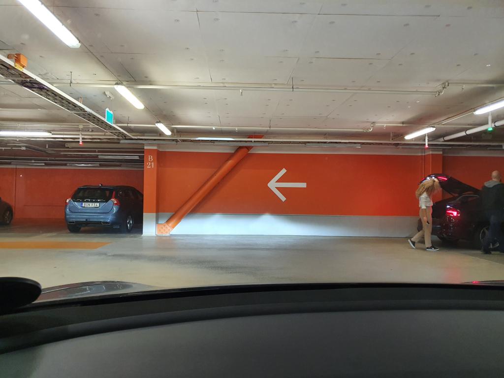

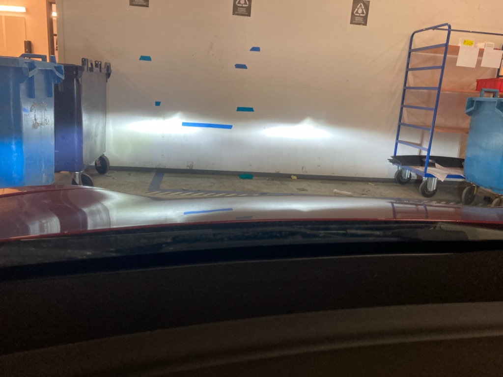

Det handlar inte om justering, själva strålkastarna saknar inbyggd asymmetri. Jag hade ju bilen inne för justering, utan att ljusbilden ändrades.
Så här ser min ljusbild ut:
ducce916m skrev:
Ta en bild mot en vägg eller mur, där syns det tydligt att det finns en ljuskägla i höger överkant som säkert bildar "hockeyklubban". jag har bra bilder men forumet godkänner inte HEIC-format (Filtypen heic är inte tillåten).
Detta är en bild som SC tagit på en annan bil, ser du någon hockeyklubba?
Jag tycker det är ganska tydligt att det finns en "upphöjning" på högersidan av "ovalen" både på vänster och höger lyse.
Nej. Ljusbilden består av två toppar och sedan sluttar det nedåt både åt vänster och åt höger.
De som har de nya strålkastarna har en helt annan ljusbild.
Citat från teknikern på SC:
"Den där hockeyklubban du kan se på andra bilars ljusbild ser du inte på din Tesla".
Så där ser inte mitt halvljus ut, har tyvärr inte lyckats konvertera min bild från heic, ovanpå ljusfältet är en liggande smal rektangel placerad på högra sidan på varje lampa, skulle tro att det kan bli likt en hockeyklubba när det lyser på marken (MIC SR+ -21)
När är bilen levererad?
Bilar levererade senare än min (Q4 2020) har andra strålkastare, fortfarande ingen hockeyklubba, mer som ett fyrkantigt block uppe till höger.
Juni -21
Juni -21
Då har du andra strålkastare. Med någon slags asymmetri.
I min gamla Volvo (som hade väldigt högt halvljus åt höger) kunde man ställa om strålkastarna för vänstertrafik. Något sådant hittar jag inte i manualen för min Model 3.
