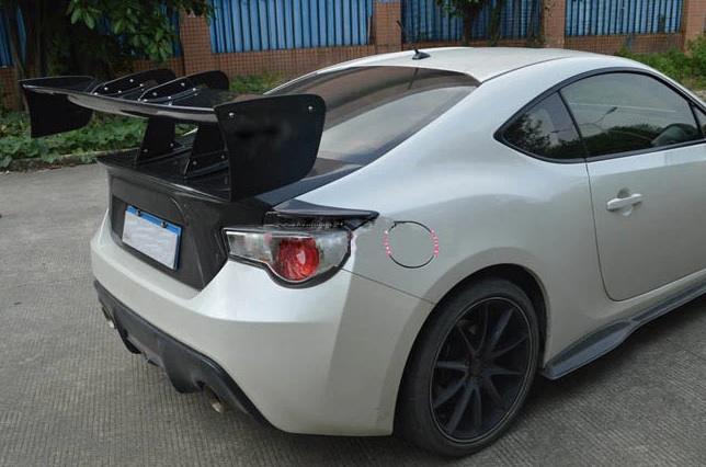

Vinge beställd.

Bakluckan för att borra sönder/förstärka för vingmontering ligger i garaget nu, men den är bara primad.
Garagelacka, lämna iväg för lack, foliera själv eller lämna iväg på foliering?
...eller lämna iväg för att gjuta av? eller passa på att lära sig att gjuta själv? glasfiber eller kolfiber?
Alla dessa beslut.
Ang vingen så bråkar säljaren (via Aliexpress) om att jag ska betala mer för frakten. Verkar vara ett vanligt trick/scam dom kör med. Vi får se om det kommer ngn öht.
