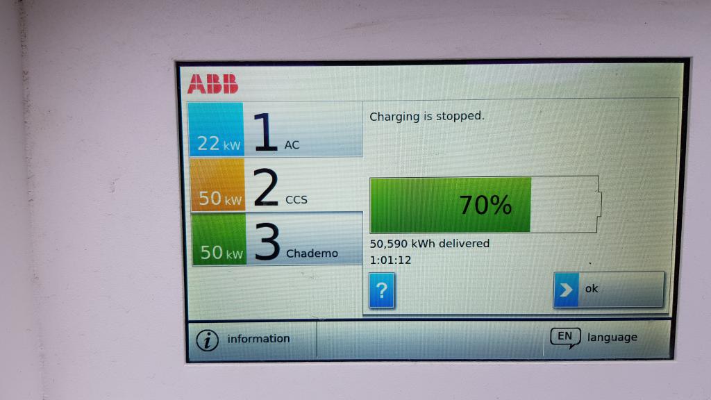

På min e-tron brukar det kunna bli runt 42 kW laddeffekt, ibland lite högre.
Skulle säga mellan 38-47 kW.
Får säga att jag föredrar 150 kW laddare.....
ABB laddare 42 kW ( 6-70% SoC)

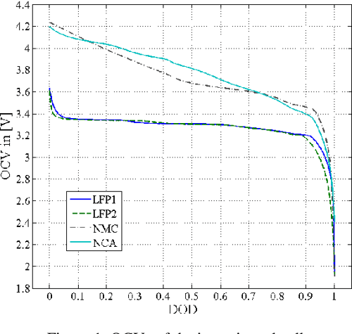

Vad gäller effekt vid olika SoC så bör inte det påverka så mycket på just LFP. LFP varierar inte i spänning på samma sätt som NCA.
