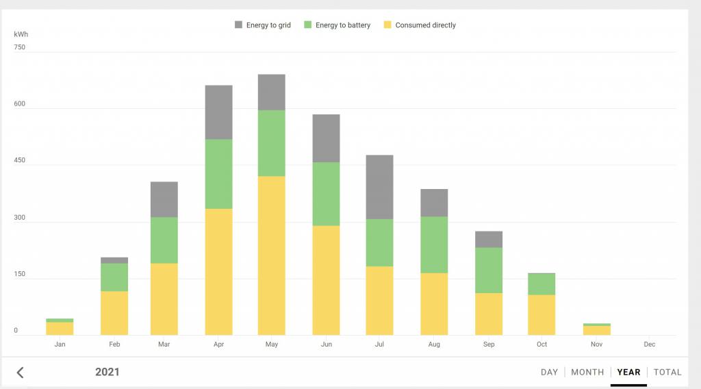

Vi har 5,2 KW solceller, Fronius hybridväxelriktare, Fronius batteri 7,5 kWh(begränsat till 6 kWh) och reläskåp för ödrift.
Värmer upp med pelletspanna.
Elförbrukning per år på ca 8.500 kWh varav två elbilar som tar ca 3.300 kWh.
Kollade på batteri i våras åt en kompis som installerade solceller och noterade att det var stor prisskillnad mellan olika grossister, han tyckte dock att det blev för dyrt.
Så ser det hittills ut för oss, gul direkt förbrukning, grönt går till batteriet/huset och grått till nätet(med en batterimodul på 1,5 kWh till så kunde vi använt lite mer egen el.

Hur tycker du batteristorleken fungerar relativt installerad effekt, saknar du de extra 2,5kWh? Varför har ni valt att begränsa kapaciteten till 6 kWh, för att spara batteriet?
Vilken del av landet bor ni och hur bra solläge har installationen?

Tillverkaren har begränsat med buffert, precis som med elbilarna. 7,5 kWh användbart hade känts bättre, men tyckte det blev för dyrt att komplettera efter köpet då det skulle kosta det dubbla per kWh.
Vi bor utanför Ystad.
Söderläge, taklutning ca 35 grader, skugga på morgonen av "helig" björk, skugga på kvällen av skorsten samt hängpil och på vintern så skuggas nedre delen av hustak. Vi tappar kanske 10-20% pga detta. Men med den påvra mängden sol i år har vi tappat lika mycket.
