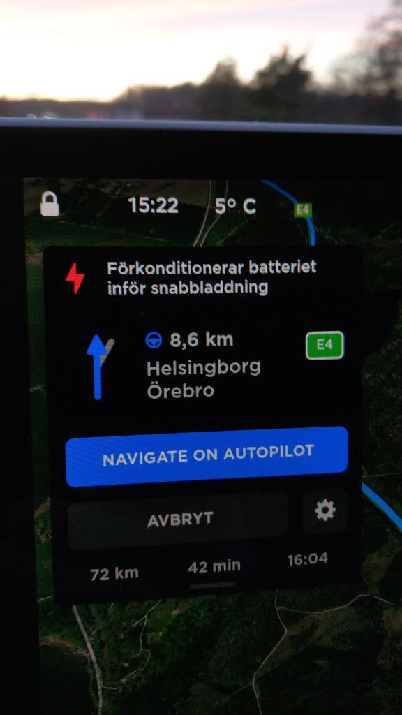

Sen en tid tillbaka (hela hösten) så startar alltid min bil förkonditionering av batteriet så fort jag påbörjat en rutt som innehåller supercharging. Den förkonditionerar alltså även om jag är 2 timmar bort från laddning. Sen löpande under resan så slås förkonditionering av och på hela tiden med nån minuts mellanrum. Som om det har nått upp till optimal temp, stänger av förkonditionering och sedan aktiverar igen när batteriet svalnat (?) något. Har testat omstarter och även inväntat uppdatering, men det är fortsatt samma. Bilen gjorde inte så här tidigare- är det någon som har samma uppförande på bilen? Eller tips på åtgärd?
Det mest störiga är det högfrekvent surret som blir under förkonditionering.

Så är det nog tänkt. "Cold weather improvements" sedan några uppdateringar tillbaka. Surret är väl vad det är, sen kanske informationen i skärmen skulle kunna nyanseras en smula. Jag trodde först som du att bilen fått fnatt.
Jag tror att man tänkt såhär, typ:
Ska man ladda på SuC under resan och det är kallt så är det lika bra att vi värmer till en viss nivå tidigt då det är bättre för batteriet och kapaciteten om vi sen iaf ska värma inför SuC-laddningen. Hellre än att ta allt på slutet.
Om man inte navigerar till SuC så struntar man i att ödsla energi på detta i normalläget.
