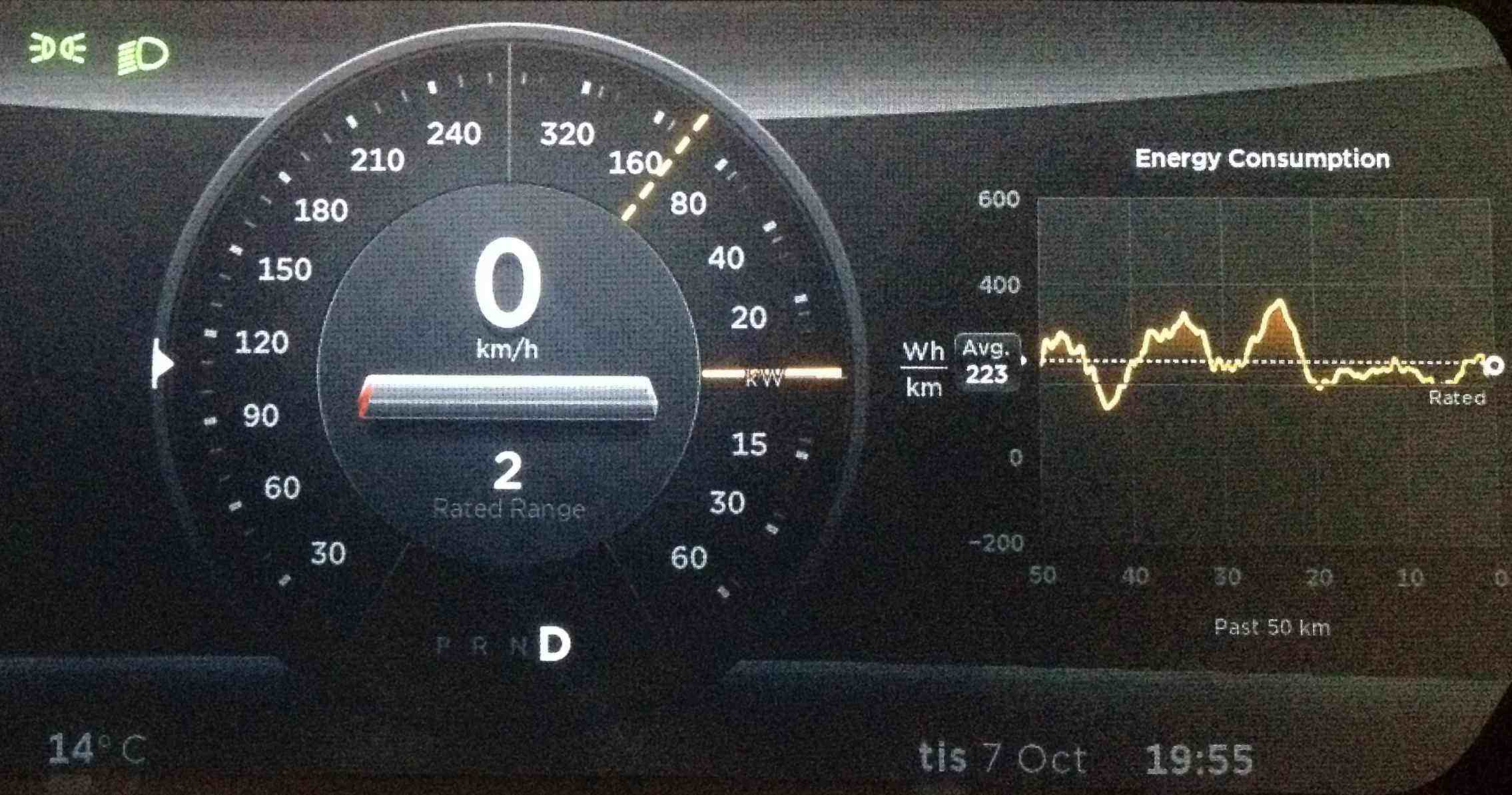

Det går ju snabbare att ladda när du har lite kräm kvar i batteriet så gör som Delta föreslår och kör så det ryker och se bara till att du kommer till nästa SC.
Sedan behöver du ju inte ligga lika nära gränsen som jag var igår när jag kom fram till SC i Löddeköpinge.
