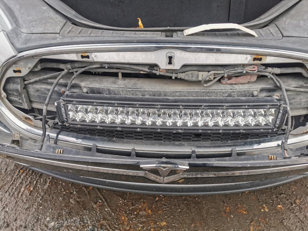

Så ser det ut på min.
Har även satt i 35W 6000K lampor.
Tycker att det lyser riktigt bra.
Snyggt monterat. Ledrampen kan ju inte störa radarn i alla fall.

Jag köpte denna nyligen och ska få hjälp att montera:
https://www.scstyling.com/belysning/led ... sirius-60w
Borde bli nice

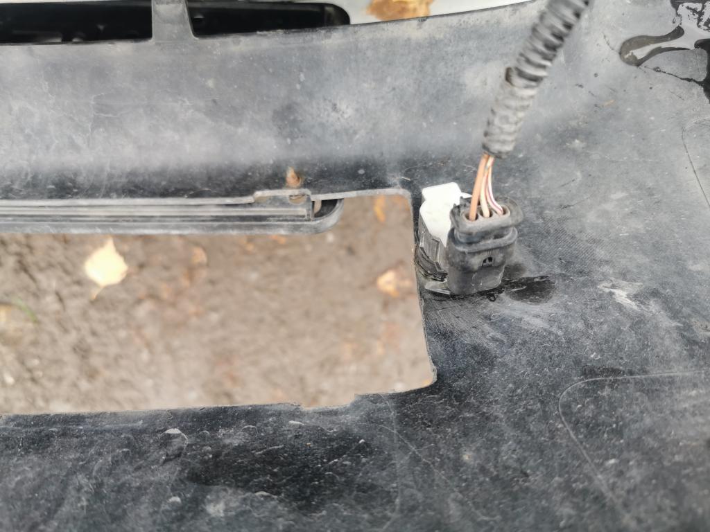

Så ser det ut bakom.
Jag har en liten knapp under instrumentbrädan så jag kan slå av rampen om jag vill. Måste sitta ett relä någonstans.

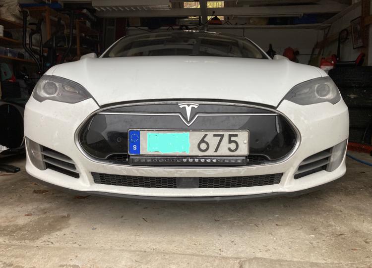

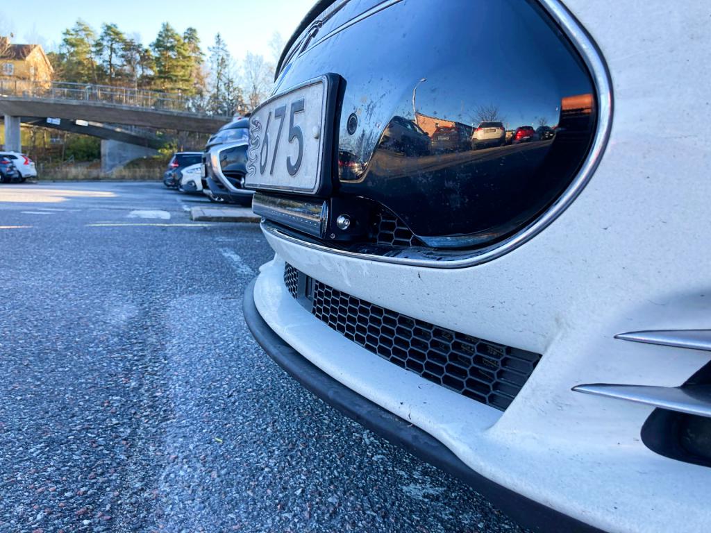

Jag lät nyligen montera en Viklight Ymer 20" på min S med gamla fronten och med radar i undre grillen. Var lite orolig att rampen skulle kunna störa radarn, men har inte haft några problem.
Bra tryck i ljuset för sin storlek. Möjligen hade jag kunnat önska mig mer spridning åt sidorna.

chox skrev:
Fiskar upp denna årsgamla men säsongsaktuella tråd.
Snyggt! Är det med nummerplåtsfästet?
Hur har du löst kabeldragningen?
Fick det monterat på verkstad så törs inte svara exakt hur det är monterat. Men det sitter duktigt långt in och ljusbilden fladdrar inte det minsta.

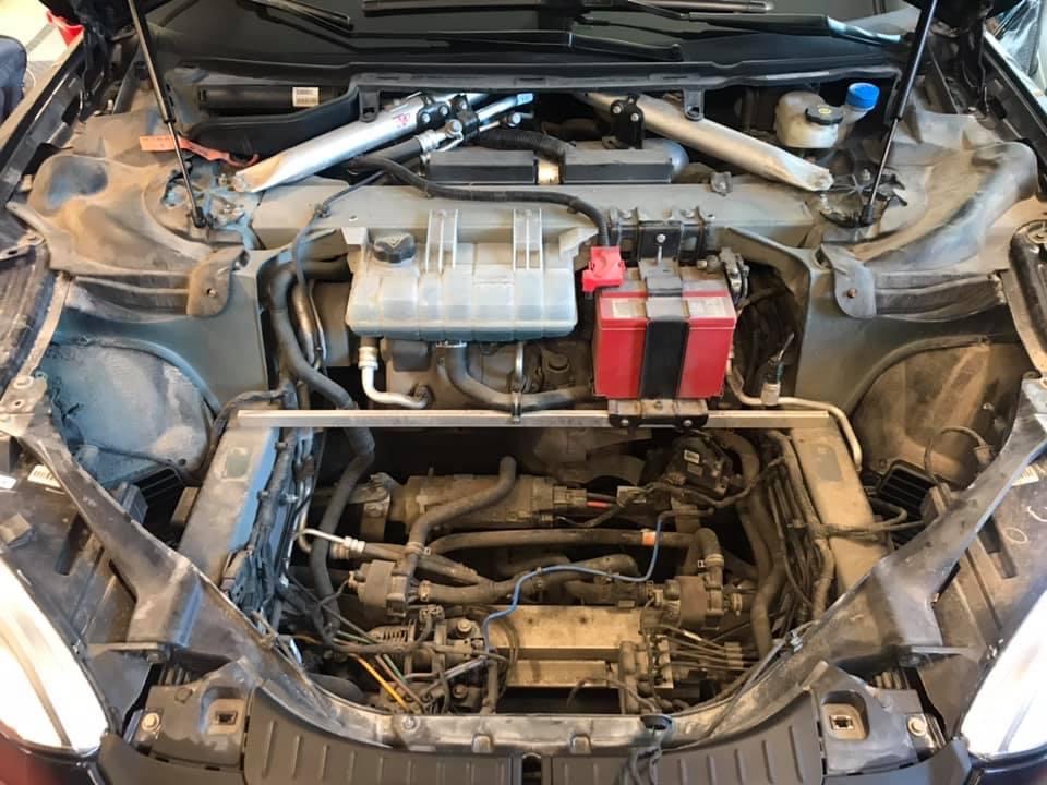

Inlägg av Ludicrous Plus »
Okay, tack för svaret. Mitt batteri sitter här, hittade en dålig bild i mobilen före jag bytte detta ifjol

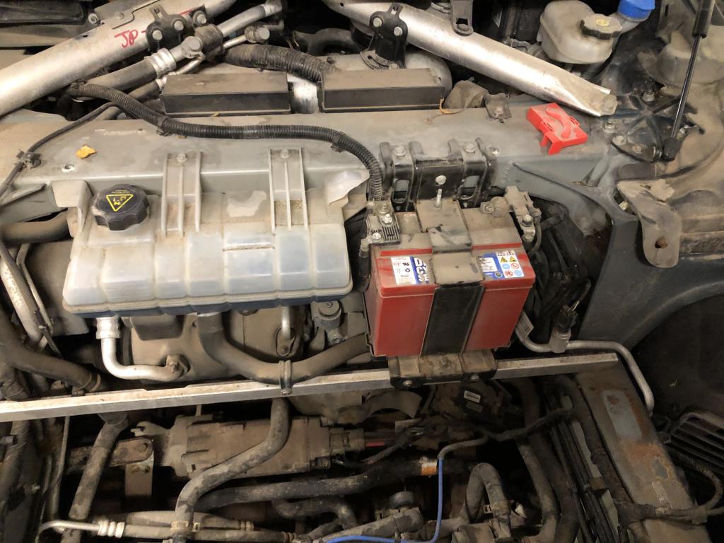

Hittade en bättre bild var batteriat är, kräver då min bil OBD dongel grejjerna för LED ramp?
