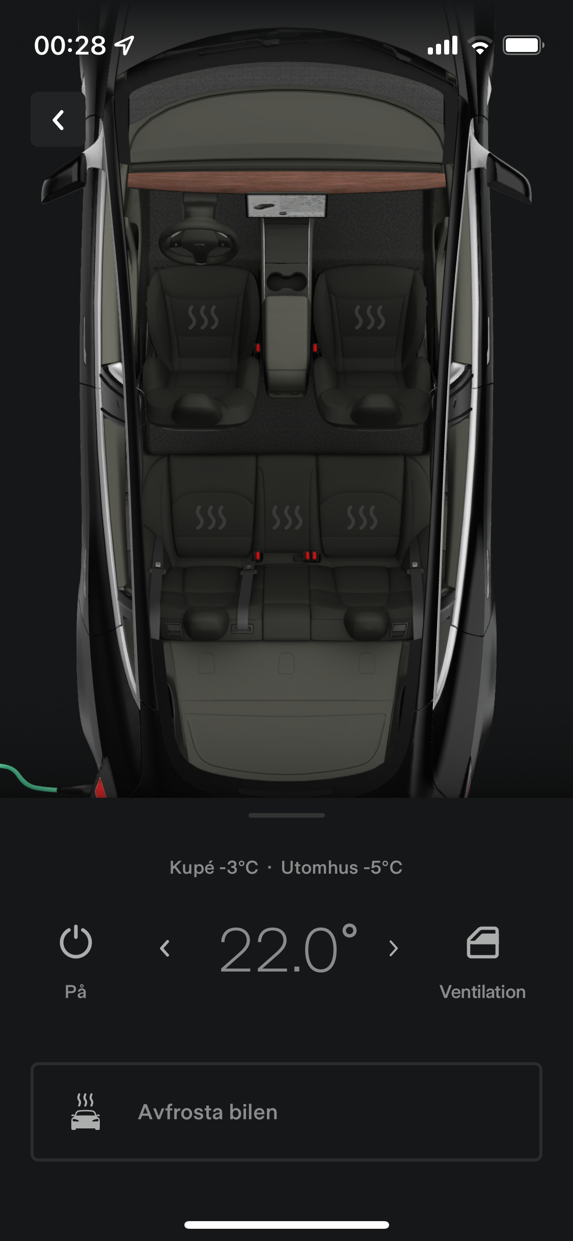

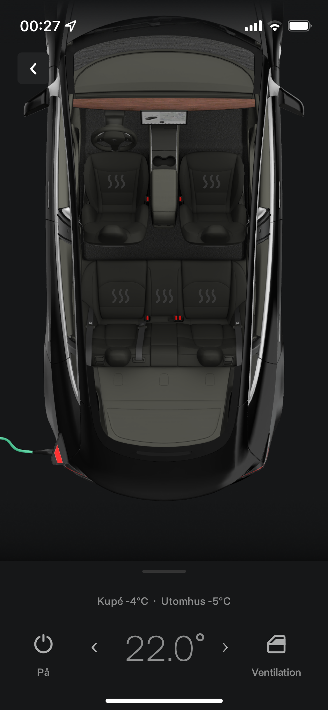

Något är lurigt med senaste programvaruversionen…
Luleå-Jokkmokk, bilen tidsbokad till start via appen.
Tesla Y LR -22 EAP
