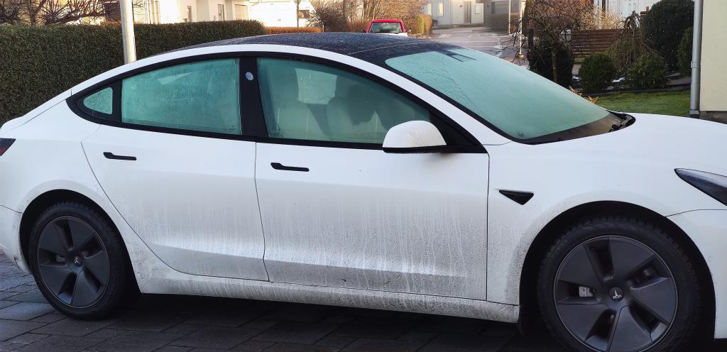

Detta foto är taget bara två dagar och 20 mil efter senaste biltvätten i förrgår som tog en timme i anspråk inkl snabbvax efteråt. Ser ju inte alls roligt ut. Troligtvis är bilen dock mycket mer lätt tvättad då Detta smuts bör försvinna av enbart högtryckstvätt. Är det så här för alla er som har vit bil eller finns det mirakelmedel såsom keramiskt vax för att undvika detta?
Det finns en gör det själv tvätt av den typen där man köper polletter och väljer mellan olika tvättprogram såsom högtryck, schampo mm. Funderar på om man bara skulle köra en högtryckstvätt utan schampo eller svamp de gånger bilen blir smutsig klart efter en ordentlig biltvätt. Man skulle till och med kunna köra någon minuts med deras avfettning eller någon minut med deras hetvax. Vad tror ni? Ganska ganska bra video på sidan som förklarar programmen. Antar att snabbvax och avfettning är sådana program som enbart håller i tre minuter. Är det för övrigt en god idé att använda snabbvax på en bil som inte blivit ordentligt ren?
http://www.wash-in.se/2013/04/valkommen ... n.html?m=1
Jag har dessa stänkskydd som gör att man slipper det värsta, men absolut inte allt
https://teslify.se/products/stankskarma ... la-model-3
Men att spola av med högtryck, och eventuellt lite alkalisk-avfettning är en bra snabbtvätt som du säger :)
Men denna tid på året så får vit bilar lida tyvärr. Jag hade svart bil innan, men då är sommaren tråkigt istället pga allt damm och pollen. :lol:
Så har jag gjort i många år - en rejäl tvätt ganska sällan, men minst en gång i veckan åka förbi en självtvätt när man ändå är på väg. Antingen en polett/20kr och bara "avspolning" = rent (nåja) vatten, eller två poletter och gå ett varv med tvättmedel (ej avfettning). Det behöver inte bli rent, bara så att det inte är så mycket skit att den blir repig av att man rör vid den. Spola också hjulupphängningarna, det som går att komma åt, så att de inte ständigt är täckta av saltlake.
Då ser bilen okej ut och blir inte så lätt rostig och repig.
