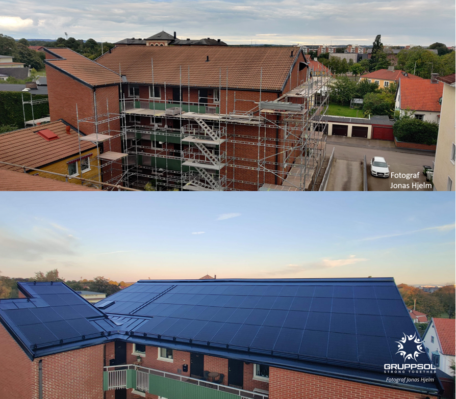

Gruppsol har en sån produkt. Före- och efterbild på en installation:
https://gruppsol.com/produkter/smart-solar-roof/

Bilden ser ju ut som ett plåttak med solceller ovanpå. Vad är det som skiljer denna mot en vanlig sådan installation?

Som jag förstår det är det bara plåt på de ytor som inte täcks av solpaneler. Solpanelerna tål att gå på.Klintan skrev:Bilden ser ju ut som ett plåttak med solceller ovanpå. Vad är det som skiljer denna mot en vanlig sådan installation?

Ja precis. Det är inte som SolTech eller Teslas soltak med bara plattor, aktiva och inaktiva. Utan man lägger ett tag som är mer likt traditionella solceller i standardform fast där panelen utgör en del av det skyddande skiktet. Sedan så kommer aldrig panelerna passa perfekt in på varje tak, vilket är varför man lägger plåt runt om.Jerker skrev:Som jag förstår det är det bara plåt på de ytor som inte täcks av solpaneler. Solpanelerna tål att gå på.Klintan skrev:Bilden ser ju ut som ett plåttak med solceller ovanpå. Vad är det som skiljer denna mot en vanlig sådan installation?

Jäkligt snyggt faktiskt <3Jerker skrev:Gruppsol har en sån produkt. Före- och efterbild på en installation:
