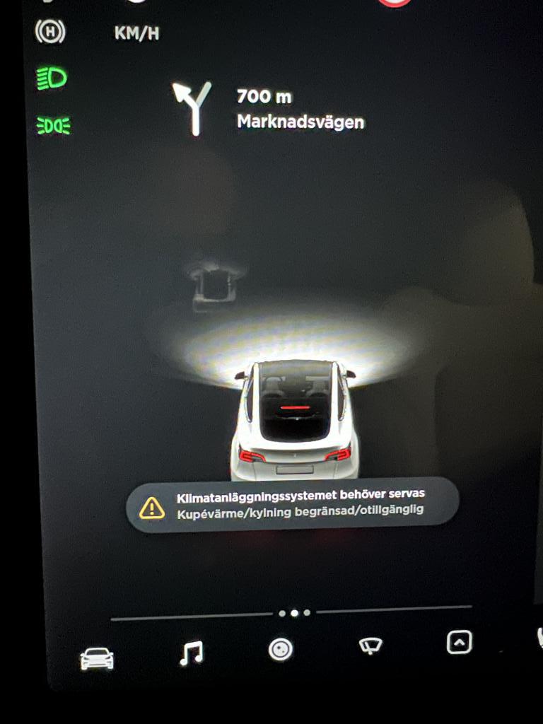

Körde precis min första längre trip i Model Y, utplockad för några veckor sedan. Efter en 4-5h körning och en laddning på Supercharger så tappade vi strax efter värmen i bilen, känns som det sjönk ner rätt rejält, till nivån att det blev immigt om man inte aktiverade "defrost" på framrutan. Utetemp under resan mellan 0 och -3c. Efter en stund kom det här meddelandet upp. Någon som sett något liknande och vet vad det är? Felkod VCFRONT_a447.
Håller just nu tummarna för att det löser sig med att bilen får sova en stund åtminstone temporärt. Inte kul att köra hela sträckan igen utan värme.

Jag har råkat ut för det. Slog av klimatanläggningen och satte på den igen, då funkade det igen.

Provade det både stillastående och medans vi åkte, ingen skillnad. Provade även att stanna till och göra en omstart med broms+rattknapparna, icke. Felmeddelandet försvinner en stund men kommer tillbaka, och ingen värme.kenjon skrev:Jag har råkat ut för det. Slog av klimatanläggningen och satte på den igen, då funkade det igen.
Dock när jag nu i förmiddags testade att förvärma kupén via appen så kom den upp i 18 grader relativt snabbt från 1, så kan vara så att det hoppar igång igen efter natten.
Skulle säga att kineserna har bättre koll på vinter än Kalifornien-folketTellus skrev:Kineserna...
Har via appen bokat första lediga service när vi är tillbaka hemma sen, se vad de säger om saken.

Körde just en kortare sträcka, värmen verkar tillbaka ordentligt. Ska behålla servicen ändå, det här måste funka.

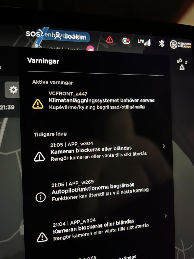

Sedan verkar det vara tre olika problem.
Dels givarproblem, som kom förra vintern. Min bil har fått en givare utbytt när den var inne för något annat.
Sedan har vi det fel som jag råkade ut för, när värmepumpen inte fungerar alls. Vissa har startat efter omstart av skärmen, andra har blivit bärgade. Min gick igång efter en natts vila.
Slutligen de som rapporterat att värmen kommer och går.

Det är tre olika problem:
1-Problem med sensorer, främst äldre bilar.
2-Värmeanläggning som lägger av helt (mjukvaruproblem?)
3-Varierande temperatur = mjukvaruproblem. Ny uppdatering är på väg ut. Oklart om detta även löser problem nummer två.
Min bil fick en sensor utbytt vid ett besök på SC, men jag drabbades av problem #2 dagen innan Julafton. Värmeanläggningen funkade igen efter en natt med laddning.

Jag blev uppringd av SC i morse. De hävdar att #3 beror på 2021.44.25.2 och skall fixas OTA. Däremot tror de inte #2 är ett mjukvarufel och de vill ha in min bil. Jag har som sagt fått en sensor utbytt, så frågan är om den sensorn också pajat eller om det är något annat?PekkaB skrev:Vad är det för sensor? Kan det vara att den har undermålig kvalitet? Undra om min bil har nått annat fel också?mikebike skrev:Ja, verkningsgraden sjunker vid lägre temperatur, men det är inte vad det handlar om här.PekkaB skrev:Kan värmepumpen vara nått liknande man har hemma med kompressor och köldmedium? Det kan förklara varför det blir lite sämre verkningsgrad vid kyla kallare än -25. Jag har inte hört nått om min bil ännu den har varit inne sen 7-8 december.
