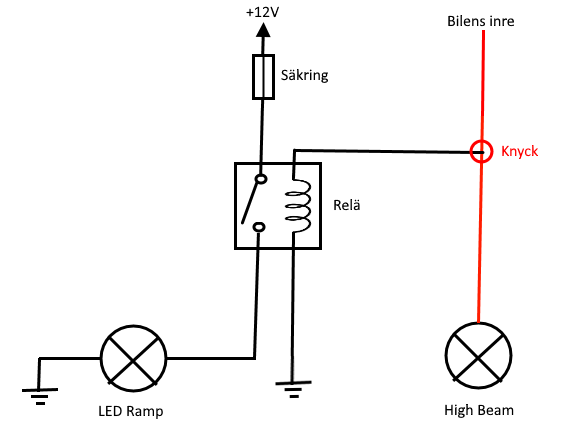

Jaha, den har en separat tråd för helljuset? Ska du klippa den och jacka ett relä emellan eller kör du med ett icke-förstörande alternativ?

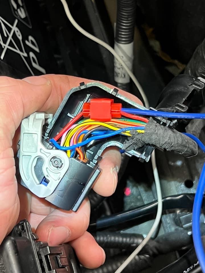

Nä. Tänkte tjuva ström enligt bild från norska fb-gruppen.
Reläsatsen följer med i pkt du länkade till, men det kopplar du mellan ramp och batteri. Jag drog bort trådarna till brytaren och behåller bara den blå till styrströmmen (som jag nyper ihop med den röda i ljuskontakten) orkar inte dra in en brytare i kupén. Vill jag koppla bort rampen rycker jag säkringen.

Förstår. Den klassiska inkopplingen med andra ord. Såhär antar jag? Var hämtar du 12V och GND? Finns det lätt tillgängligt? Gnäller inte bilen när relät drar ström? Det blir ju något mer än vad strålkastaren drar i vanliga fall.

Ja, så gjorde jag på Leaf. 12 V direkt från batteriet i "motorrummet " med egen säkring. Stör inte bilens elektronik. Jag drog returminus från Led rampen tvinnat med plus för att minska ev högfrekvensstörningar.
