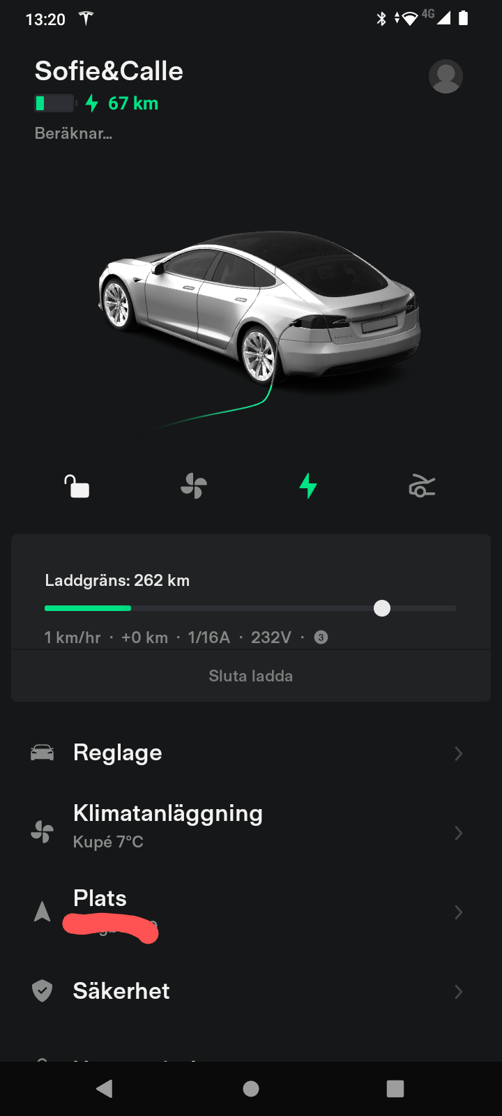

Bilen stod ute inatt -15grader. Körde in den i garaget som håller ett par plusgrader vid 8 tiden imorse. Satte i laddkabeln (3fas kabel) kl 11. Vanligtvis hoppar laddningen igång direkt och den ger ca 50km/h på 16A.
Men nu har den stått med kabeln i 3,5h och den laddar knappt. Sätter jag mig i bilen och fläkten går igång så ökar ampere upp men den står fortfarande på 0km/h laddning.
Om den förvärmer batteriet så varför gör den det med endast 1/16A?
Har vart o tryckt bort tibbers smartladdning oxå.
Laddar bara 1/16A

1A är nog laddströmmen, batteriet kunde nog inte ta emot mer vid den temperaturen och resterande effekt(15A) värmde bartteriet. Tesla har såklart god koll på vilken ström/effekt batteriet kan ta emot utan att skadas(lithium plating) så laddeffekten är garanterat anpassad för detta.Cjfforsgren skrev:Bilen stod ute inatt -15grader. Körde in den i garaget som håller ett par plusgrader vid 8 tiden imorse. Satte i laddkabeln (3fas kabel) kl 11. Vanligtvis hoppar laddningen igång direkt och den ger ca 50km/h på 16A.
Kallt batteri. Då används strömmen till att värma batteriet inledningsvis, bilen laddar nog inte när batteriet är minusgrader, utan börjar när det når plusgrader. Sen laddar det inte fort när det är nära noll utan riktigt sakta. Efterhand som temperaturen på batteriet ökar ökar laddeffekten.
Jag laddade in Finland med -20 med reseladdaren. Effektiviteten över en hel laddcykel blev 30% då 2kW krävdes av tre möjliga för att värma batteriet. Batteriet hölls mellan +8.5 och +10 grader under hela laddningen trots -15 till -20.

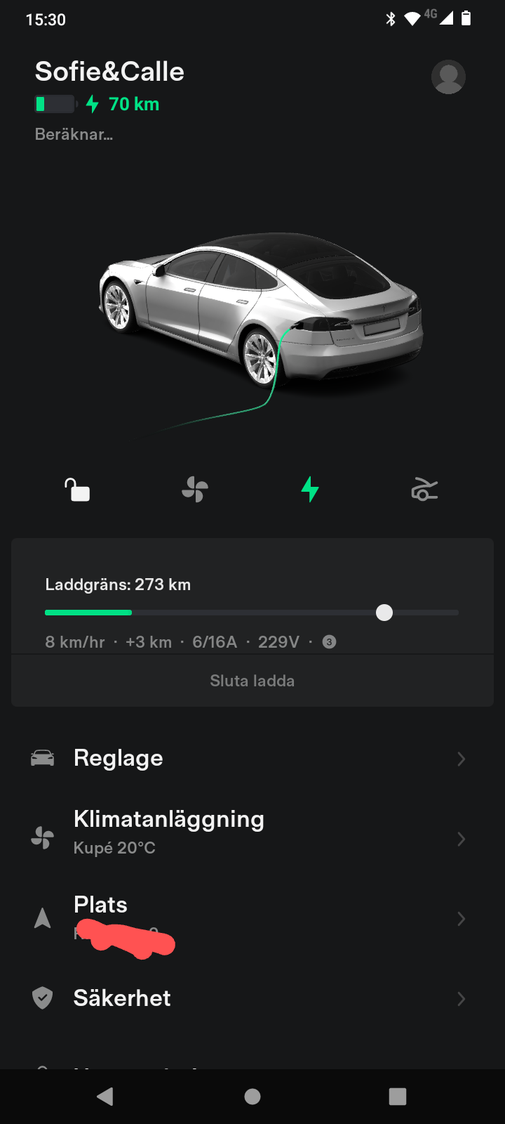

Ah okey, tänkte att de var nått galet men det kanske tar sån tid att värma upp. Tack för snabba svaret
Hade dörren öppet ett tag, vet ej om det gjorde nån skillnad men nu tar den lite ladd
