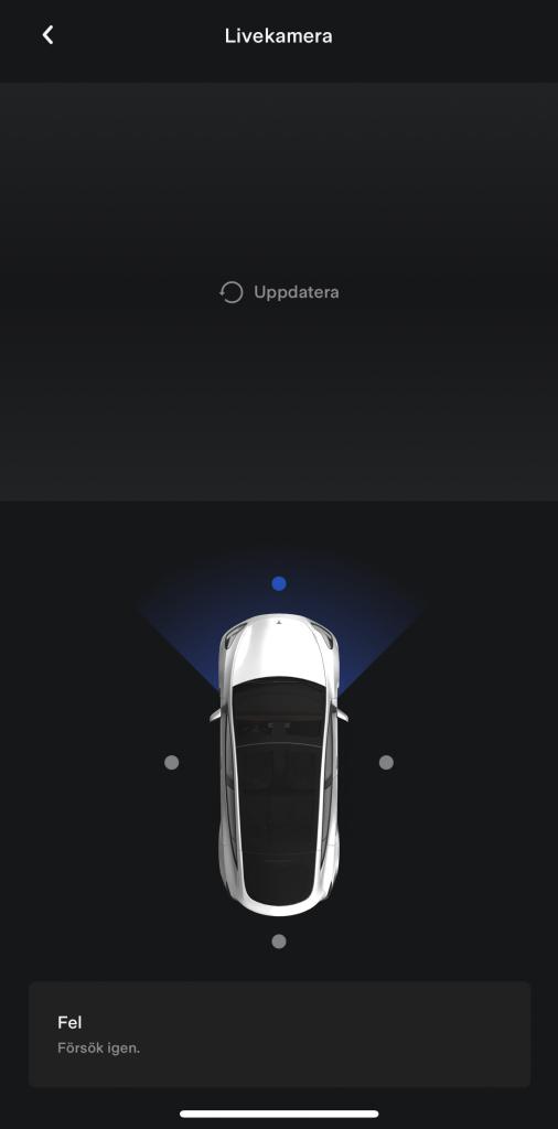

Skälv verkar det vara något annat som är problemet här då jag även testat då jag inte är hemma och inte har någon wifi uppkoppling varken på bil lr telefon. Så det är ngt annat som spökar

Låter som likande problem som jag har. Har testat alla kombinationer av med och utan Wi-Fi på både bil och telefon. Gör ingen skillnad, får samma felmeddelande oavsett.

Jag har exakt samma fel på min MYP. Funkar att se livekamera hemma över WiFi men så fort jag kopplar bort WiFi och bara kör på mobilnätet så står den bara och tuggar och efter ett tag dyker det upp ”Fel. Försök igen”. Polarens bil funkar utmärkt att kolla på livekameran över mobilnätet..
Är det någon här som sitter inne med en bra förklaring?
