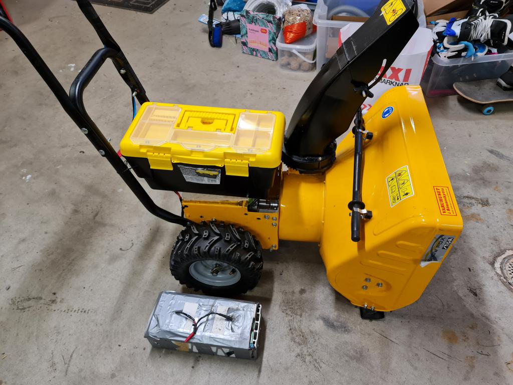

Har själv konverterat min slunga (tror det är en Stiga snow fox 2 stegs) för några år sedan - en motor till slungan och en separat till hjulen för att slippa alla remmar och annat mekaniskt krafs. Har 48v 25ah och det räcker gott för mig med 70-100m väg. Sen en liten ombyggd skruvdragare för att styra riktningen på utblåset. Riktigt najs maskin!

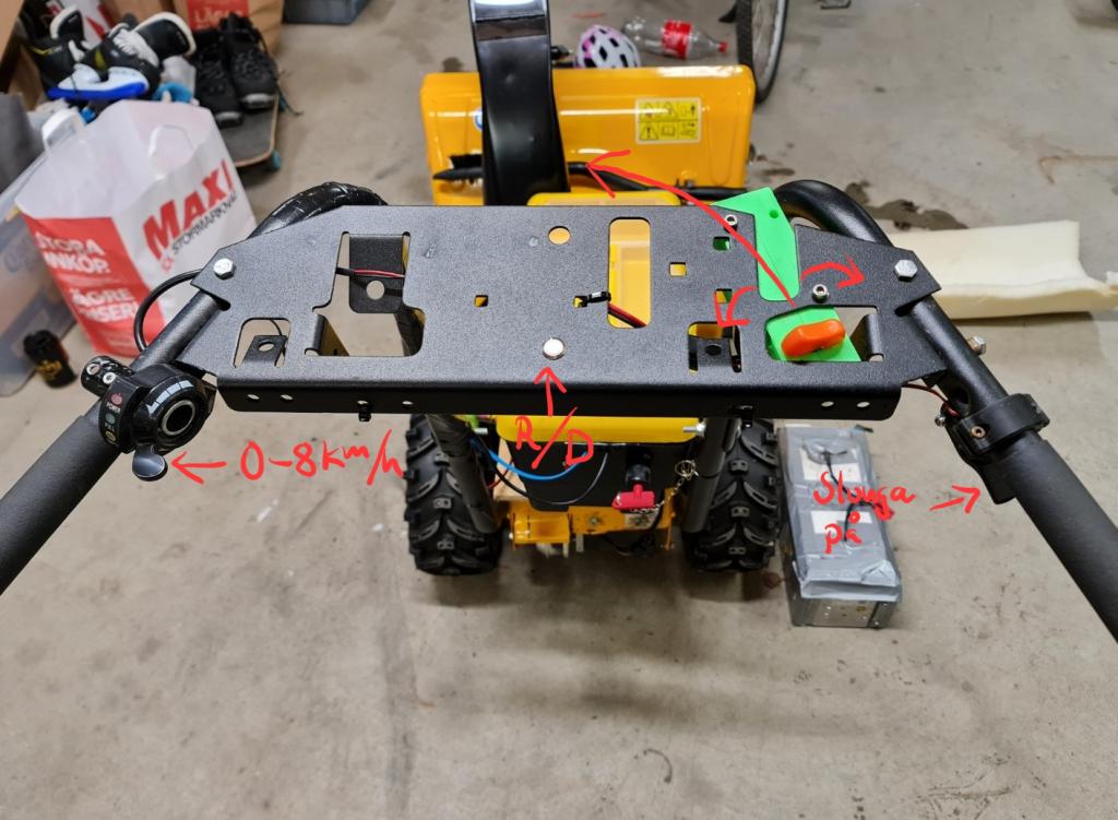

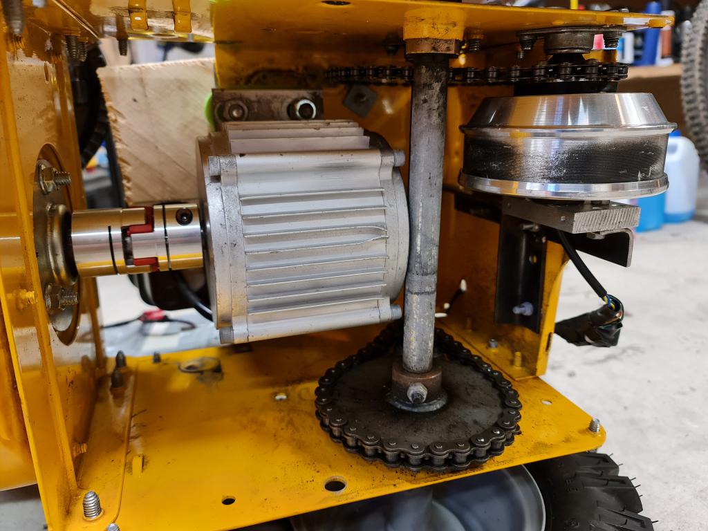

"Det finns inget mer permanent än en tillfällig lösning"... Verktygslåda som skal till motorstyrning och batteriet. Iom att slungan har separata motorer har den ingen "tomgång" utan är helt av när den står still. Istället gasar man fram eller bak med vänster tumme och sätter på slungan när det behövs med höger pekfinger, helt oberoende av varandra. En motor direkt på axeln för slungan och den klarar upp till 6kw men jag har en klen drivare som bara ger 1,4kw nu, och det räcker faktiskt för det mesta.
Den andra motorn är från en hoverboard för barn med fräst fäste för ett 3D printat drevfäste för shimanokassett drev. Därifrån går samma mängd (2st) kedjor som bidrar till stor utväxling. 0-8 km/h och ett jävla vrid men på kanske 200 watt bara. Slut på utrymme...

Ikeas lilla skruvdragare för 79 kr som sitter i ett printat hölje, drivs av ett 18650 batteri som jag bara laddat en gång på 3 år.
