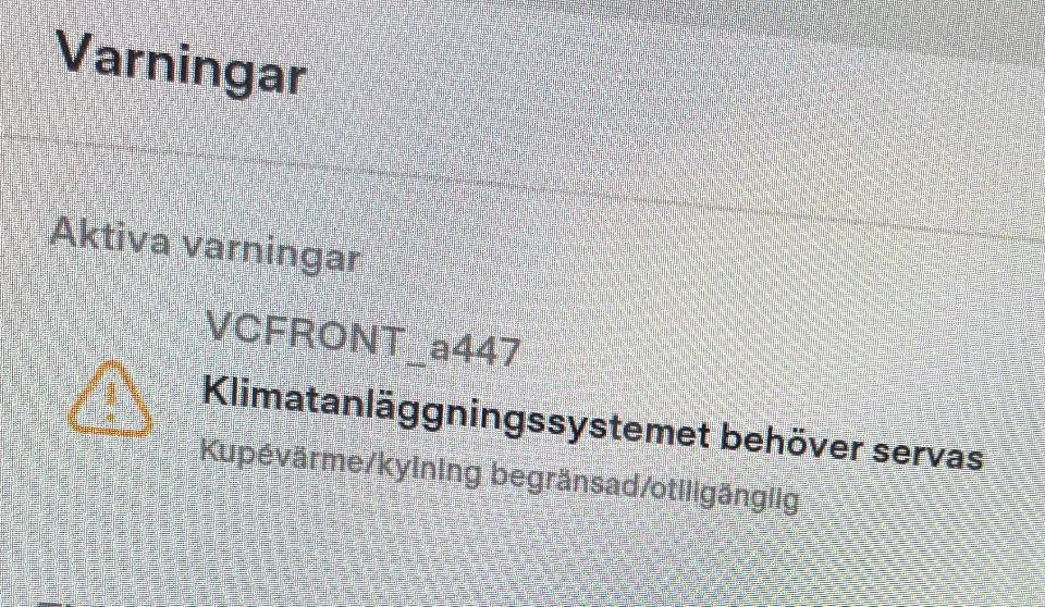

Ajdå - så alla bilar som fått felet ”vcfront_a447 - Klimatanläggningssystenet behöver servas” bör boka tid hos Tesla? Även om felet har försvunnit i displayen?mikebike skrev:Jag har tid hos SC på fredag eftersom 44.30 bara avhjälper "svajig värme", inte "värmesystem otillgängligt".

Ja det kanske ska förtydligas vilken kod man ska uppsöka SC

Jag har nog inte sett någon kod, bara felmeddelandet.Lazzo skrev:Ajdå - så alla bilar som fått felet ”vcfron_a447 - Klimatanläggningssystenet behöver servas” bör boka tid hos Tesla? Även om felet har försvunnit i displayen?mikebike skrev:Jag har tid hos SC på fredag eftersom 44.30 bara avhjälper "svajig värme", inte "värmesystem otillgängligt".
Enligt samtal med SC där jag uttryckte en förhoppning om att 44.30 skulle hjälpa så lät de min bokning ligga kvar trots att värmen kom tillbaks.

Man ser koden som rubrik under ”varningar”, se bifogad bild.
- Inlägg: 10882
Re: "Klimatanläggningssystemet behöver servas"
Ok, skall kolla.Lazzo skrev:Man ser koden som rubrik under ”varningar”, se bifogad bild.
