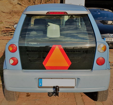

P.g.a. flytt avslutar jag mitt projekt med att registrera en THINK City -08 till A-traktor.
Bilen behöver en ny PCU då den, dagen innan besiktningen, slutade att fungera med TIM-felkod.
PCU är demonterad.
Batteriet är ett Enerdel Lithium-pack och dragkrok monterad.
En 1:a registreringsbesiktning är gjord med följande anmärkningar:
33 § A-traktor skall vara så ombyggd att dess högsta konstruktiva hastighet uppgår till högst 30 km/h på horisontell väg. Ombyggnaden skall vara så konstruerad och utförd att det endast med stor svårighet går att öka A-traktorns högsta konstruktiva hastighet.
A-traktorns hastighet på lägsta växeln skall vara högst 10 km/h vid 2/3 av ursprungsmotorns maximala varvtal.
42 § A-traktor skall ha kopplingsanordning och i övrigt vara lämplig som dragfordon. Kopplingsanordning skall uppfylla kraven i 43 – 45 §§.
A-traktor är lämplig som dragfordon om
1. tjänstevikten är 2 000 kg eller högre eller
2. ursprungsfordonet är konstruerat för en släpvagnsvikt av minst 1 000 kg.
Paragraf 33 gäller inte längre och paragraf 42.2 är uppfyllt med SFRO-godkännande.
Så vill du göra en elektrisk A-traktor så är detta ett bra objekt.
Bilen hämtas i Kungsbacka. Pris: 5.000 kr eller högstbjudande
Projekt THINK City A-traktor
