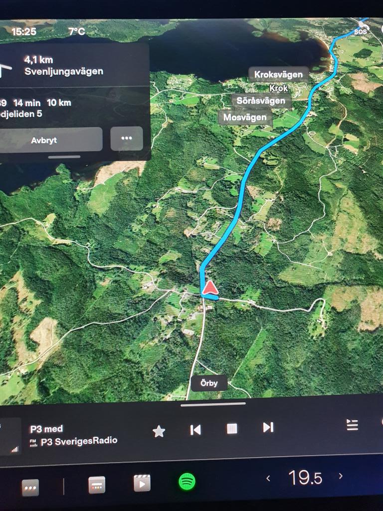

Det är nog bara här jag upplever detta.
Det handlar alltså inte om att den anpassar sig till lokal skyltning. För det första läser bilen inte skyltar på motorväg, för det andra finns det inga skyltar med dessa hastigheter där det inträffar, för det tredje borde hastigheten då bli exempelvis 65 eftersom jag har +5 inställt.
Det verkar som att bilen anser att den är på en motorvägsavfart och därför sänker hastigheten.
Jag är inne på att GPS:en har för dålig mottagning/precision.
Här har jag stannat vid en korsning, men det ser ut som om jag står 50 meter till höger.
BMW iX3 50 2026

Re: Farthållaren slutar fungera
Har aldrig hänt mig trots 10.000 mil och även Sthlm osv...
Din kartbild ser märklig ut, din GPS kanske är felande?
Ja, det är ju det jag säger. Den verkar vara 30-50 meter off.BrooklynS skrev:Har aldrig hänt mig trots 10.000 mil och även Sthlm osv...
