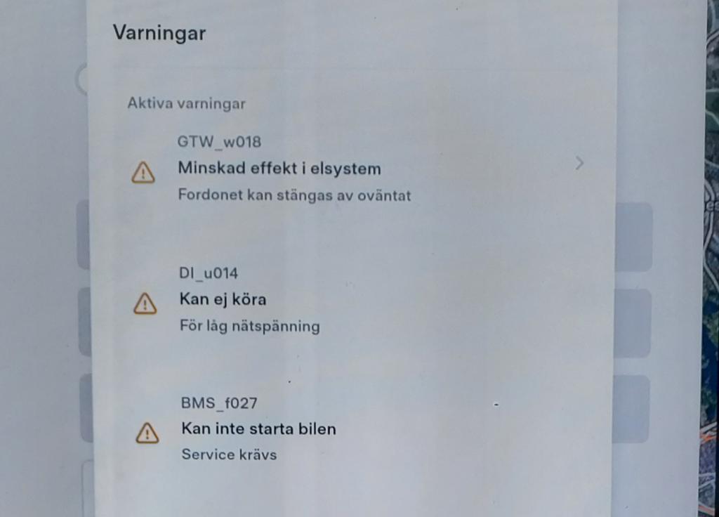

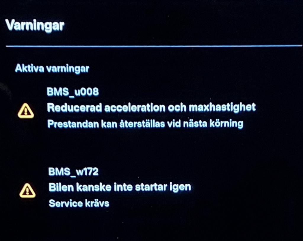

För alla er som har en MS "Classic" med några år på nacken kan jag berättade följande historia om vad som nyligen hänt med min MS 85 -14, som rullat straxt över 22000 mil.
Problemen började förra fredagen när jag skulle ställa mig och ladda vid en supercharger. Fick följande felkoder från BMS:
BMS_u008
BMS_w172
Eftersom det var BMS som larmade trodde först det blivit fel på stora batteriet men efter en koll i Scan my Tesla såg jag inget avvikande, dessutom var det inga problem att ladda och bilen gick fortfarande att köra, men med begränsat effektuttag.
Senare under lördagen blev det dock stopp. Den gick inte länge att starta och det blev bärgning till SC i Upplands-Väsby, nu med bl.a. följande felkoder:
GTW_w018
DI_u014
BMS_f027
Efter några dagar fick jag meddelande från SC att motorn behövde bytas. Allt skulle gå på garantin, förutom en högspänningsanslutning som jag var tvungen att betala.
Bara att tacka Tesla och ta emot, känns ju inte helt fel att ca 10 månader innan garatin gått ut få en helt ny motor. Frågan är bara hur länge batteriet kommer att hålla och om man törs behålla bilen efter att garantin gått ut...

Det låter finfint för min del.joem65 skrev:För alla er som har en MS "Classic" med några år på nacken kan jag berättade följande historia om vad som nyligen hänt med min MS 85 -14, som rullat straxt över 22000 mil.
BMS_u008
BMS_w172
GTW_w018
DI_u014
BMS_f027
Jag fick exakt samma 2 varningar från BMS i torsdags medan jag körde. Senare på dagen fick jag de andra 3 varningarna du visar. Nu står bilen på SC Malmö och jag väntar på domen.
Hoppas det är samma fel på min så att kostnaden går på garantin.
