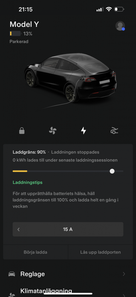

Väcker gammal tråd till liv.
Hämtade ut min bil idag, MYRWD.
Har lärt mig på forumet att batteriet ska laddas till Max 90% och de brukar refereras till ”Daily”.
När jag satte bilen på laddning idag för första gången möter jag detta meddelande (se bild nedan). Tesla skriver själv att man ska ladda batteriet till 100%? Kan det va för att jag har annat batteri (RWD)?

Ja, du har en annan typ av batteri, LFP.joelsvantesson skrev: ↑22 dec 2022 21:20Väcker gammal tråd till liv.
- Dinsdale
- Inlägg: 1138
- Blev medlem: 22 apr 2021 22:08
- Referralkod: ts.la/gustav72756
Re: Kan man ladda till 100%?
Om du inte laddar till 100% riskerar du få "soppatorsk" för att batterimätaren helt plötsligt hoppar från säg 10% till 0%. Batterimätaren använder spänningen i batteriet för att avgöra procenten, och det skiljer väldigt lite i volt mellan tomt och fullt med LFP-batterier som du har i din Y RWD.joelsvantesson skrev: ↑22 dec 2022 21:20Väcker gammal tråd till liv.
I praktiken är det där enbart ett problem vid de resor som tar dig under 20% laddning.
LFP-batterier slits precis som ett "vanligt" batteri mer av att stå med 100% än av att stå med 10%. Tydligen finns en brytpunkt efter 65%. Laddar man till 66% är degraderingen mycket högre än om man stannar på 65%.
Jag (som också har samma batterityp i min SR+) brukar göra så att jag laddar till 65% till vardags. Inför längre resor laddar jag till 100% dagen före och låter bilen stå med 100% över natten utan sentry mode påslaget. Det har fungerat bra, jag har inte fått nån soppatorsk på långresor. Skriver upp batterikapaciteten varje månad och tycker mig se att degraderingen går märkbart långsammare under perioder då jag har 65% som gräns, jämfört med månader då jag testar att ligga mellan 80 och 100%.
Om din bil är precis ny bör du ladda till 100% och låta bilen stå så över natten (utan sentry mode) så batterimätaren börjar mäta rätt.
(Sentry mode förhindrar bilen från att gå ner i viloläge/"somna". Bilen måste sova för att batterimätaren ska kunna göra sin mätning.)
