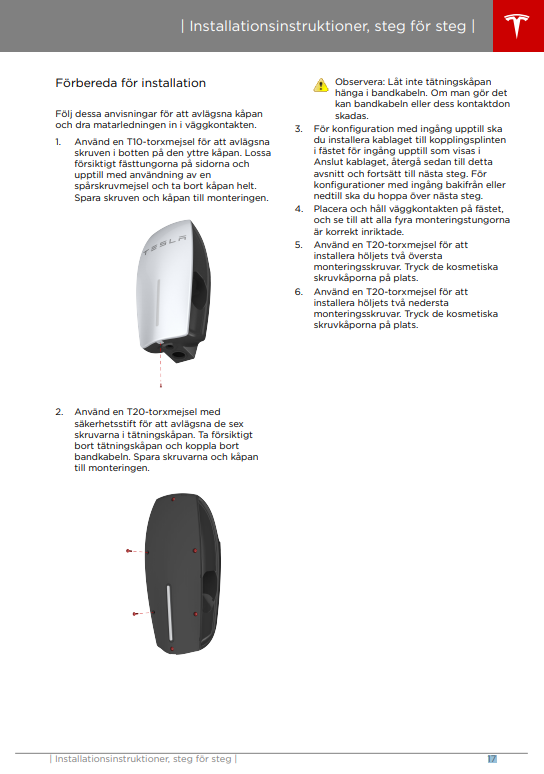

Kommer få hem en icke-Tesla elbil och skulle behöva ställa om dip-switchen o laddaren. Men hur gör man för att öppna den?

Tack.
Var tydligen lite för försiktig med första kåpan, den ville inte lossna.
