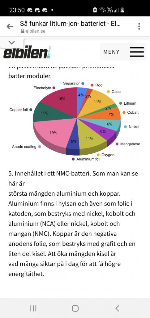

Tänker att denna bild då ger en bra fingervisning för hur mycket av vardera metall det går åt även i ett LFP batteri. Man får väll anta lite hur mycket fosfat och järn det är istället.
Mycket viktig detalj. Då är frågan. Kopparfolien görs den på batterifabriken eller kommer den färdig till fabriken?
Och har jag fattat det rätt så gör anodframställarna grafit och kiselblandningen.
Och katodframställarna litiumföreningen.
Celltillverkarna gör bestrykningen.
