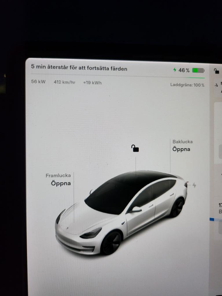

Hej, blir lite förvånad när jag åker till Åre nu då jag kört på från Stockholm i morse. Har laddat uppemot 200kw vid tillfällen men både i Ånge och nu i Krokom så ligger jag på omkring 50kw. Har navigerat till superladdarna så den har förkonditionerat lite till och från när man börjat närma sig. Är ca -3 grader ute, så inte superkallt .
Det börjar ladda omkring 100-140kw, tills ca 40% soc, då sjunker det till ca 45-50kw. Vid andra tillfällen så brukar jag ligga på omkring 80-100kw upp till 80 soc.
Kan tillägga att jag är ensam vid superchargen.
Är batteriet kallt, eller är det tom att batteriet blir för varmt? :o
Har en 2021 model 3 med 75kw batteriet
Edit:
Nu vid ca 74%soc så ligger jag på omkring 65kw, vilket känns mer normalt.
Men blir förvånad att den eventuellt inte är tillräckligt varm trots 40-50miö i 80-110km/h i -3 grader + förkonditionerat batteriet

Kanske stämmer, men omkring 70%soc ligger det högre än vad det gjorde i bilden.
