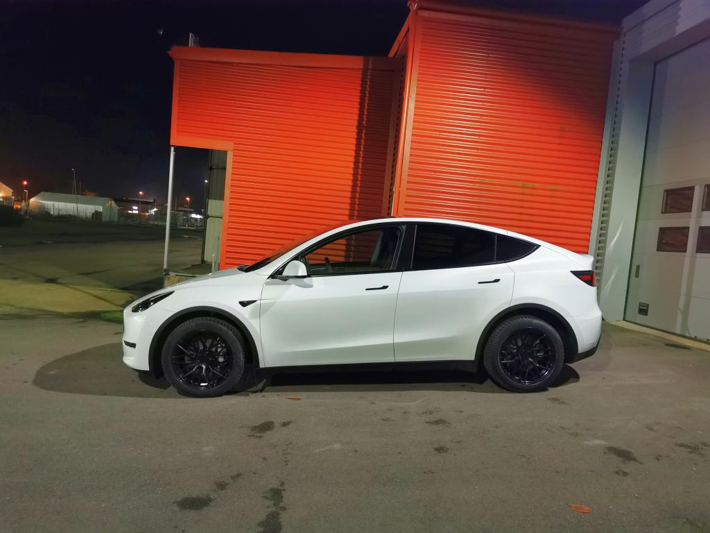

Jag upplever att det blev väldigt stor skillnad med dubb, betydligt mer oljud än vad jag haft på någon annan bil när jag jämför mellan sommar och vinterdäck.
MY är dock min första elbil, så jag förstår att det kan vara en del av förklaringen. Men man vänjer sig, dock tror jag att jag kommer köra dubbfritt nästa gång. Om jag vågar, känner mig mycket tryggare med dubb.

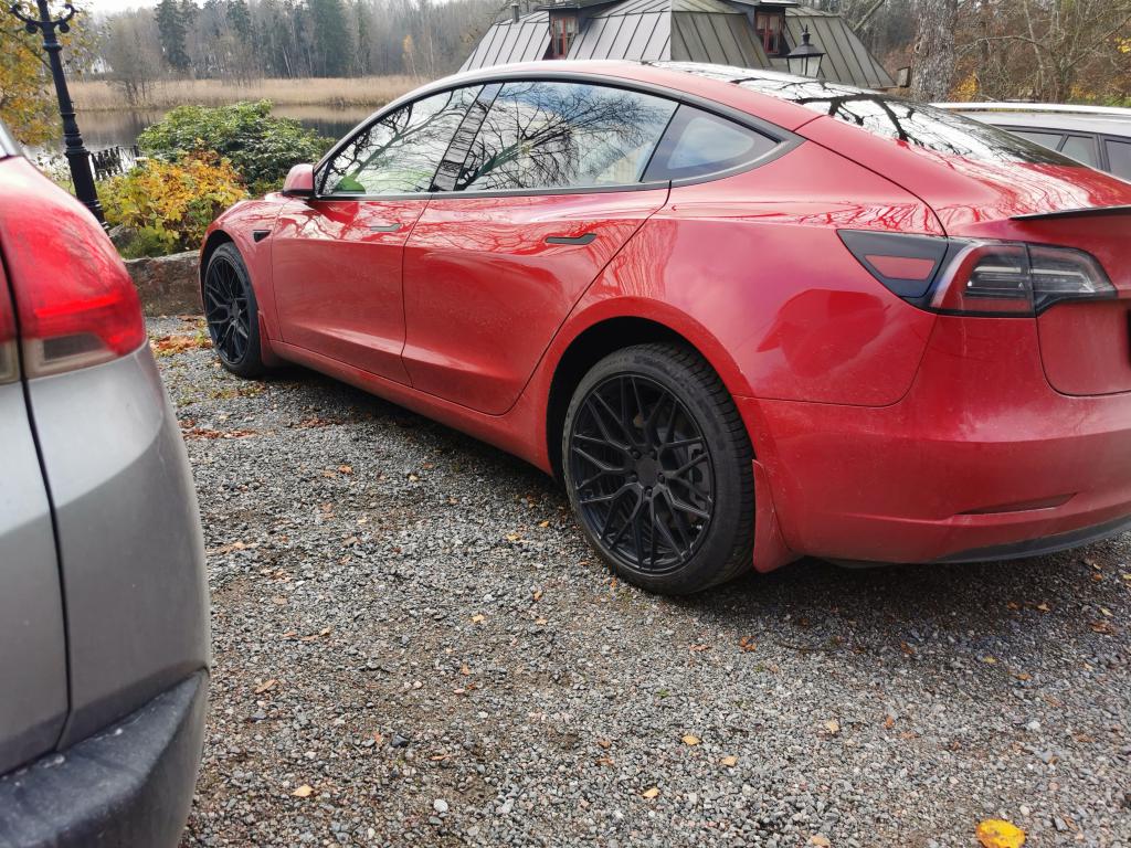

Den vita MY är min, hade ingen bättre bild när jag kollade lite snabbt. Kastar in en röd 3:a med lika fälgar som jag gick förbi i höstas.
Edit. Kastade med en bild som är lite närmare på fälgen
