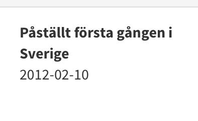

Tack för påminnelsen, hade glömt att om en vecka är det 10 år sedan jag hämtade min första elbil i STHLM, en Leaf. Otroligt bra bil för sin tid om man bortser från räckvidden och omoderna värmesystemet, men varmt blev det. Hade 20 mil hem och snabbladdare fanns inte på den tiden förutom hos mobility motors sthlm.
Det var dessutom -15 grader kallt den 10 februari 2012, så det blev en kall och spännande hemresa, med långt schuko 16A stopp i Västerås vid Max. Hade köpt en extra laddklump för 9700kr som drog 16A vs 10A med originalsladden. Sökte på reg numret nu, bara 3 ägare på 10 år.
Har en Leaf 2012 även idag, som andrabil.
Blir tårta om en vecka!
