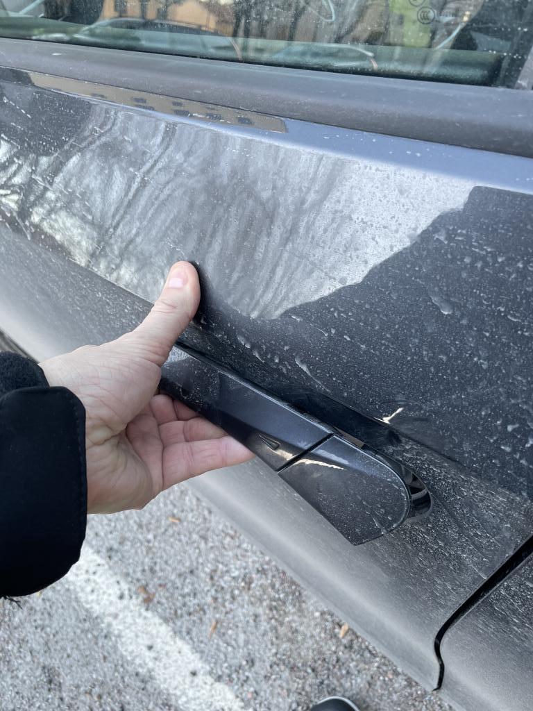

Jaha, dags för nytt fel.
Förardörren går inte att öppna utifrån alls. Klickar till från låset men dörren/låset går inte upp. Inifrån får man dra och lirka 5-10 gånger innan det till slut går att öppna. Övriga dörrar funkar. Testat att låta bilen stå 1+ timme, låsa/låsa upp etc
Någon mer som råkat ut för detta? Antar att det får bli en tripp till verkstaden....

Har du testat att ”mekaniskt” öppna dörren?
Dvs verkligen dra i handtaget ute.
Samma sak funkar inifrån om elektroniken skulle fallera.

Nej, det där visste jag inte ens att man kunde göra. Grymt tips, tack! Inifrån fick jag som sagt dra handtaget hela vägen 5-10 gånger och lirka för att till slut få upp den.
Jag har lånat ut bilen sedan igår, men enligt den personen gick det bra att öppna dörren idag på morgonen... Ska fråga om vederbörande dragit hårt som på bilden eller öppnat med det lätta vanliga trycket.
Tack!

Även inne kräves det att man knuffar upp dörren när man drar lätt i handtaget, annars låser den sig i ett mellanläge och man behöver dra igen och knuffa.
Drar man fullt i handtaget inne så öppnar den mekaniskt istället.

Det strulade alltså rejält även när man drog fullt inifrån.
Men nu har jag hört mig för och idag öppnas dörren åter med det vanliga trycket.
