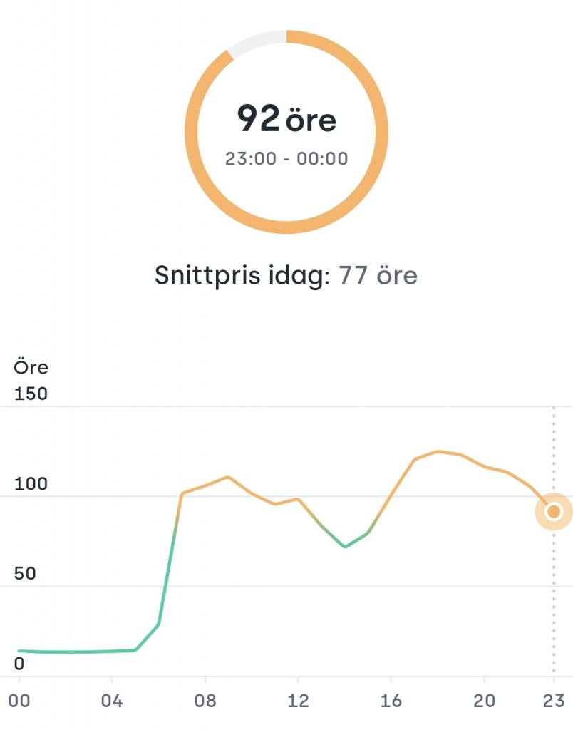

Elpriset ser normalt ut som bilden nedan.
Jag föredrar att ladda för minde än 20öre/kwh än när jag kommer hem från jobbet kl 18 när priset är som högst och får betala över 1kr/kwh.
5ggr dyrare.
5ggr dyrare.
