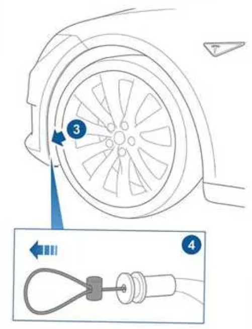

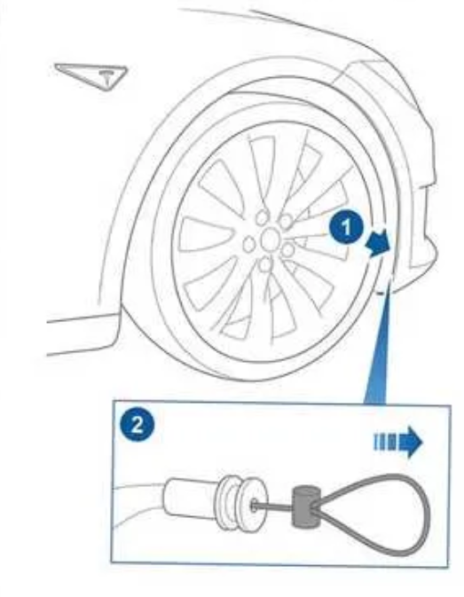

Nu kommer det som INTE står i vanliga användarhandboken, inte helt lätt att hitta.
Man kan nödöppna huven manuellt.
Huven är låst med 2 lås, den som håller huven på plats som vanligt,
sedan ett extra lås om man inte lyckas låsa huven ordentligt,
huven åker upp ett par cm men öppnas inte helt (det var den det var recall på nyligen).
Det finns 2 st låsöppnare gömda på var sida innanför skärmen vid framhjulen,
man måste lossa på innerskärmen på båda sidor (sitter fast med "clips") och dra en gång i varje
i rätt ordning, börja med höger sida, första rycket lossar huven ett par centimeter, se bilderna:
Det går lättare om en person trycker ner huven lite när man gör första steget/draget.
Norrmannen hade all otur i världen när bärgaren drar i sladden på höger sida
så lossar hela kabeln!
Han får 1 meter kabel i handen!
Huven är nu helt låst.
