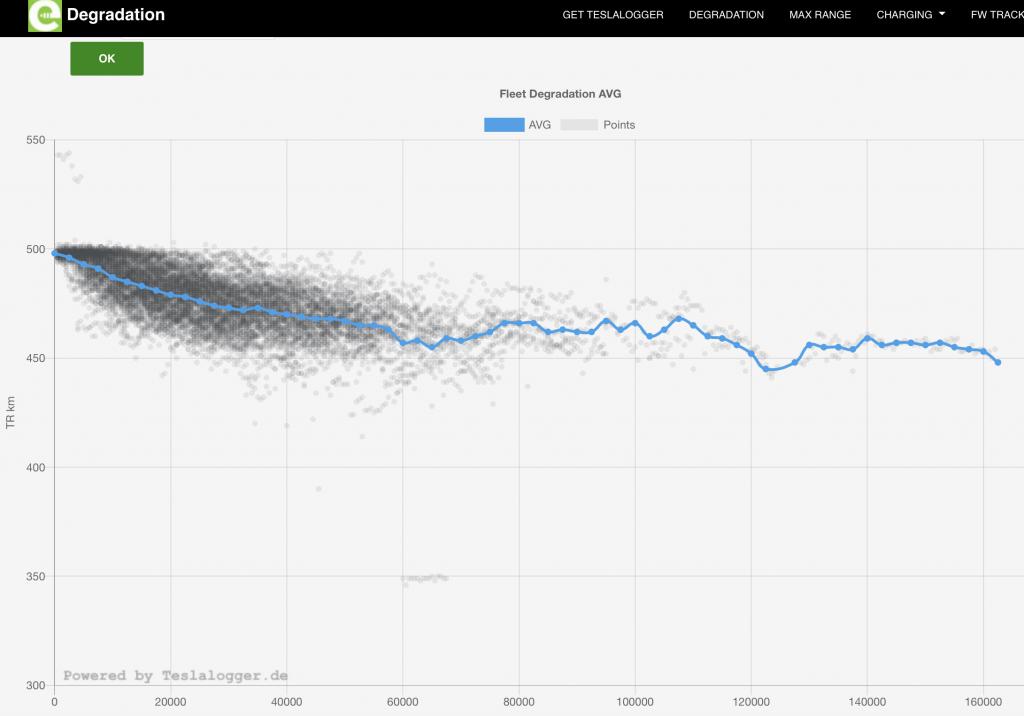

Här är teslaloggers data för Model 3LR:
Man ser att många bilar ligger kring 7% vid 10K mil. Till det kommer de 2.3%:en eftersom Teslalogger mäter räckvidd utan att ta hänsyn till degraderingströskeln som medger att batteriet tappar kapacitet innan rangen sjunker.
Vilken bra graf.
Stämmer väl överens med min egen LR AWD som tappat ca 7% vid närmare 12000mil körda.
MVH samt den tappar inte så mycket mer efter först ca 4000milen körda (där tappet är störst i början).
Inlägg: 8137
Re: Batteridegradering modellår 2019/2020
NiklasTesla skrev:
Vilken bra graf.
I början är den största degraderingen calendar aging och således inte beroende på körsträcka(för de allra flesta).
Calendar aging drivs av SOC x Tid x Temperatur. Ju lägre SOC eller temp desto bättre.(tiden som sådan är ju svår att påverka men tiden med hög SOC går påverka).
Calendar aging minskar med kvadratroten på tiden. Den calendar aging man får första året tar tre år att fördubbla, och sedan fyra år till för att dubbla igen(förutsatt att man fortsätter med samma mönster).
Cyclic aging minskar även det med tiden för de flesta, lite beroende på hur man använder bilen.
