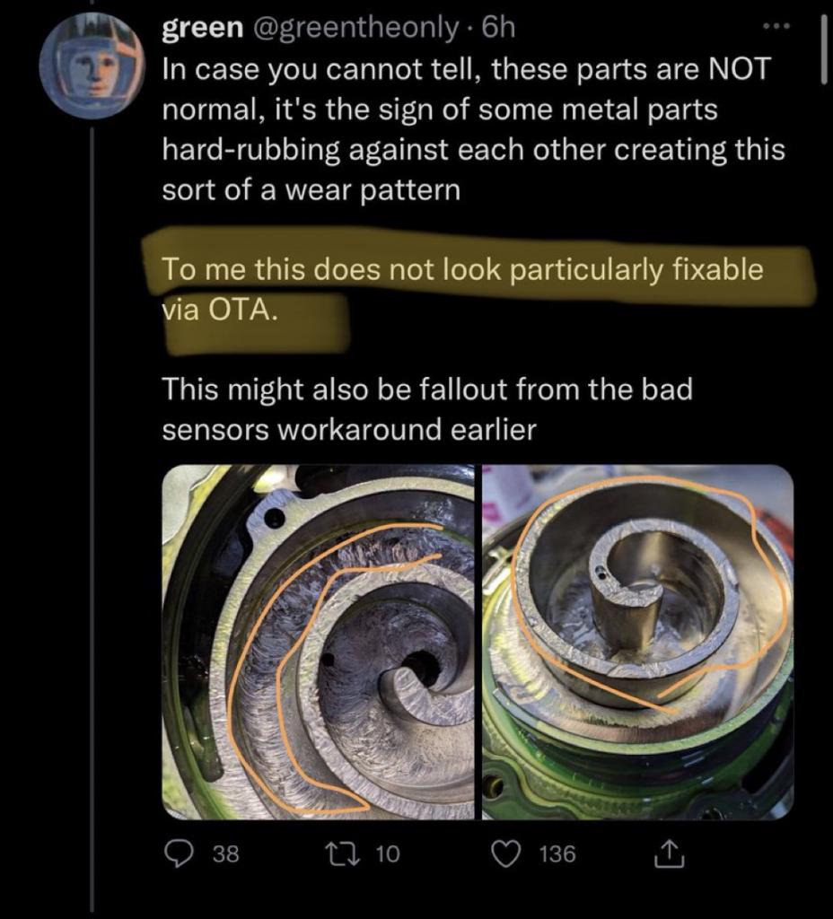

Elon Musk har svarat på problemet nu efter påtryckning:
Ytterligare en release på G, men om nan får tro dessa bilder så lär ju inte det hjälpa:
Förklarar ju det jag råkade ut för iaf.

Ser ut som att det kan bli dyrt för Tesla att ordna på ett korrekt sätt tyvärr :(

Om det ser ut så där så har pumpen skurit helt och kan ju inte vara samma problem som många har med värmen i kyla. Värmen kan knappast komma igång när det blir varmare om det ser ut så där.
Det förklarar oljefläcken jag hade under frunken efter att jag kört in bilen i varmgarage.
