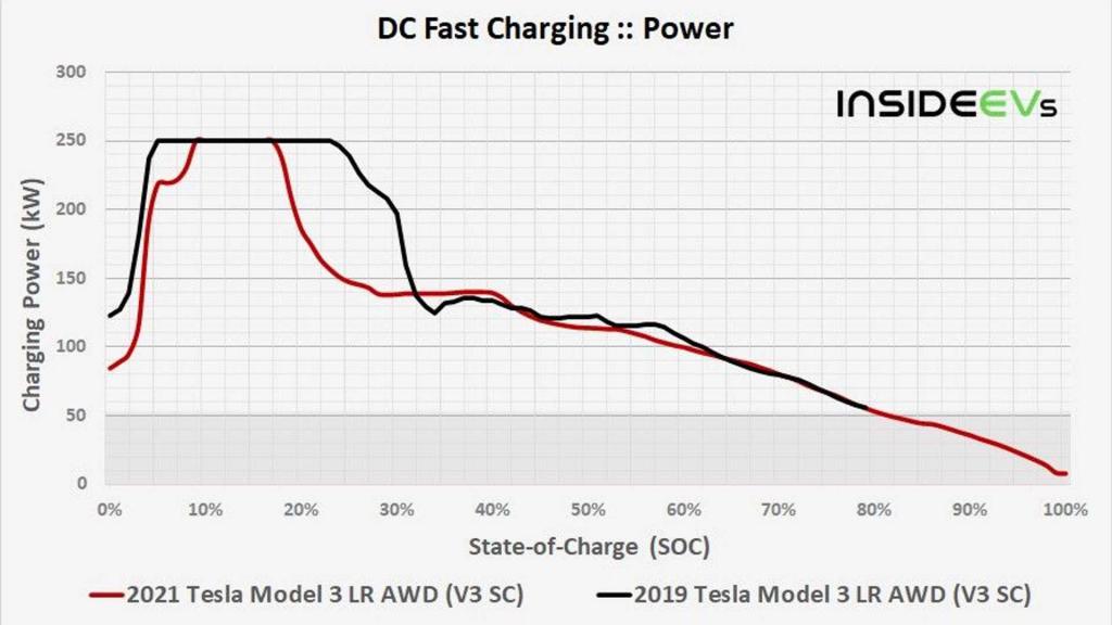

Du har samma batteri som jag( fast mitt sitter i en M3P).
För mig har laddningen nått nästan 250kW, 245-247kW som högst alla gånger på V3.
(Gissar att det tar lite från laddningen att ditta med AC en varm dag).
Laddkurva för 82kWh-batteriet:
Du bör hamna i närheten sv den kurvan med tillräckligt förvärmt batteri.

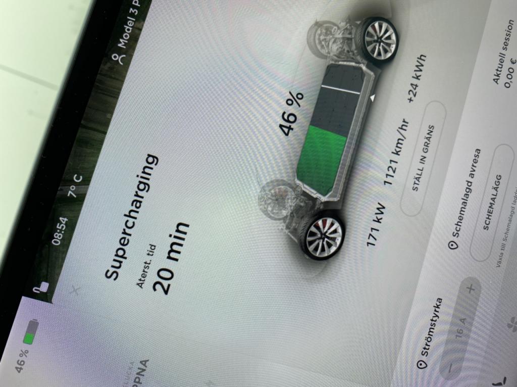

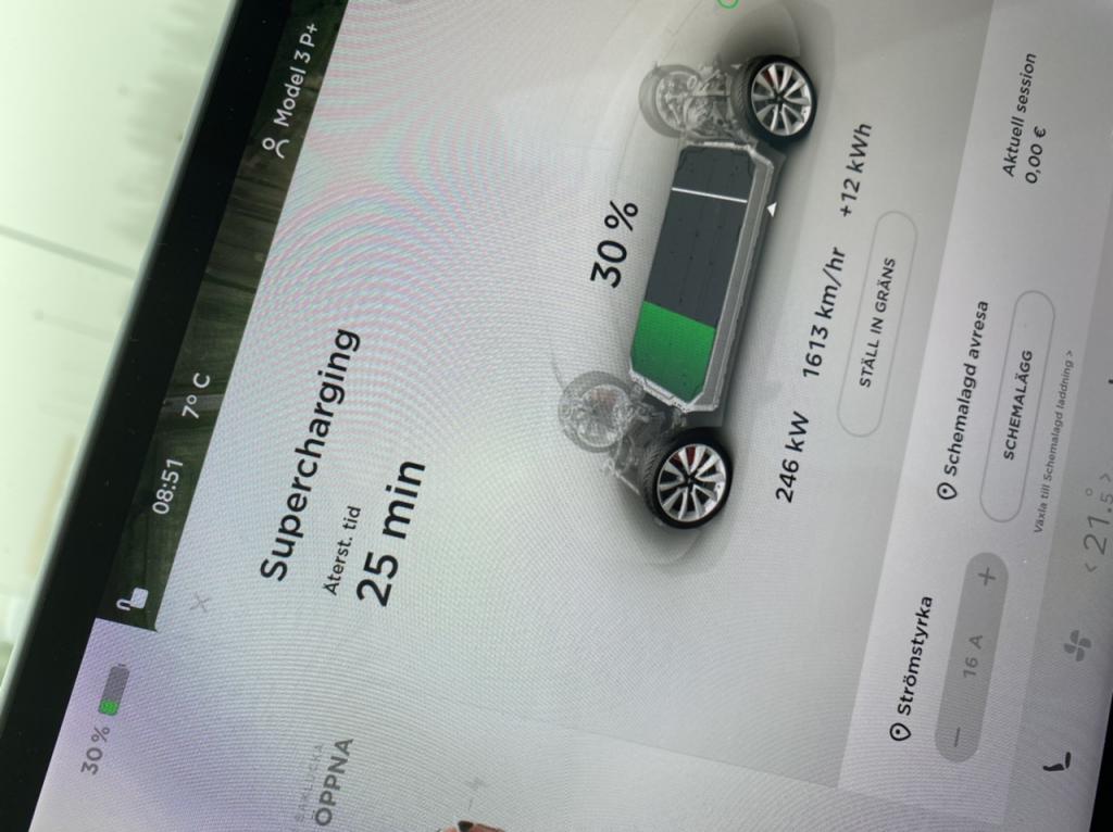

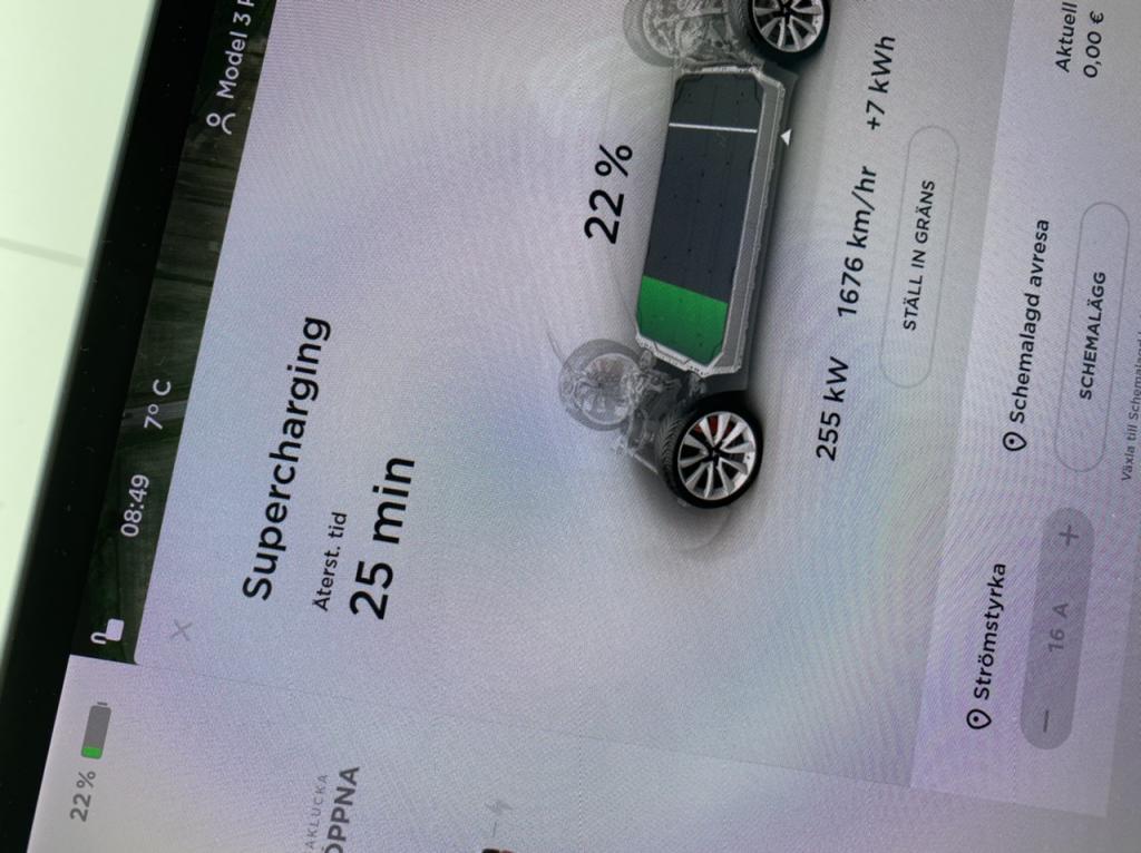

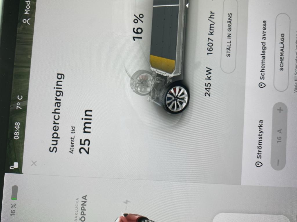

Snabbladdade vår performance 2019 idag. Den verkar överstiga alla diagram?
Har dom snabbat upp dom ännu mer?
+245 kW ända upp till 30%
Och max på 255kW, trodde 250 var max
255kW vid 22%
246kW vid 30%
171kW vid 46%

Ja!
Började vid ca 15%
Från 16%-46%(30%) tog det 6 minuter.
30% är ca 22kWh / 150Wh =14,5 mil på 6 min

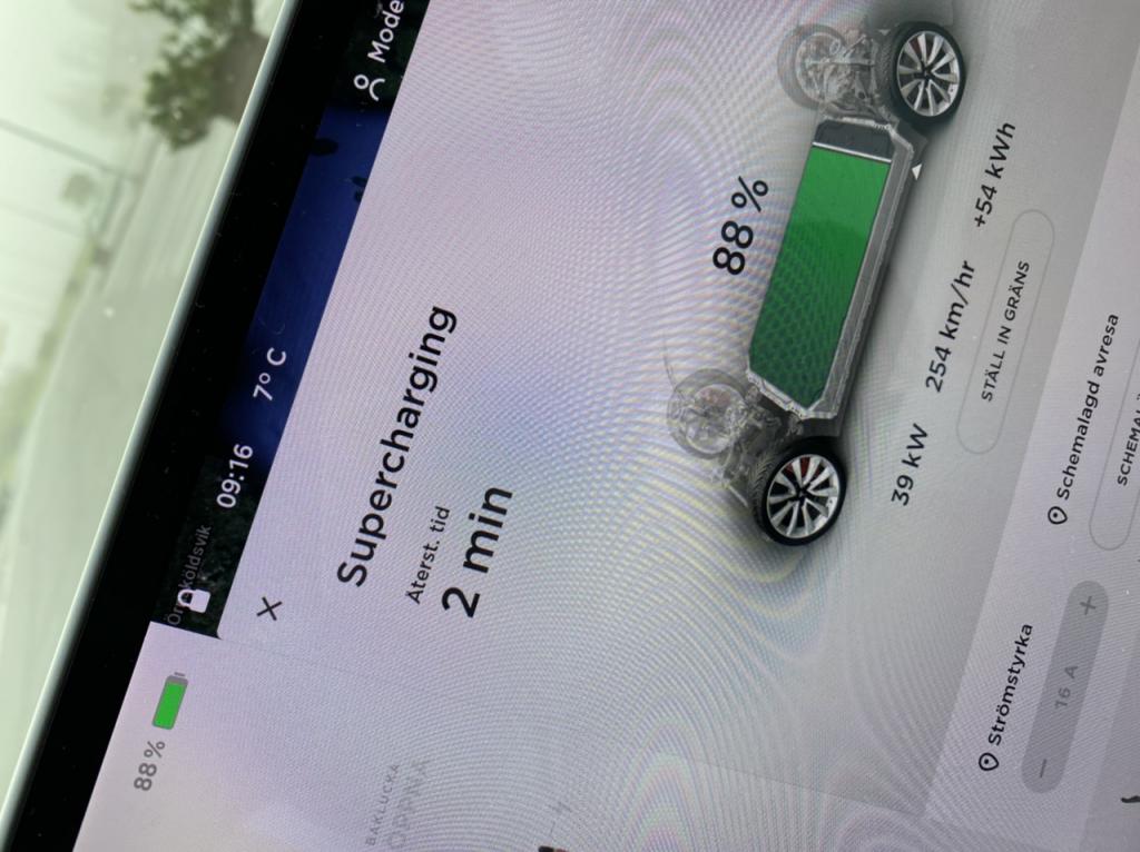

15-90% ~ 30 minuter

Tror det har med att det är ny uppdaterad batterikemi. Tesla brukar vara ganska konservativa i början. Men sedan när de får data på att batterierna klarar det, så brukar de släppa mjukvaruuppdateringar som ökar på effekten efter hand.
En 2019 M3 har nu varit ut i 2-2,5 år, och om 2 år så har vi kanske ännu högre effekt (tack vare uppdateringar) av dagens Panasonic-celler.

Tesla brukar tappa hastighet ganska fort på V3 laddarna men din beskrivning låter snabbare än normalt. Här är en laddkurva över hur det brukar se ut för Model 3.
Så att komma fram med 20% är lite mycket, för snabbaste laddning så bör du komma till laddaren med runt 10%.
https://cleantechnica.com/2019/06/24/te ... es-charts/
Laddade på v3 Lindvallen igår kväll. Från 10-90%. Röda kurvan i inlägget ovan stämmer nästan exakt, bilen laddade 5kW mer än kurvan första halvan av laddningen.
10-50% 9 minuter
50-90% 21 minuter
Så tot 30 min
