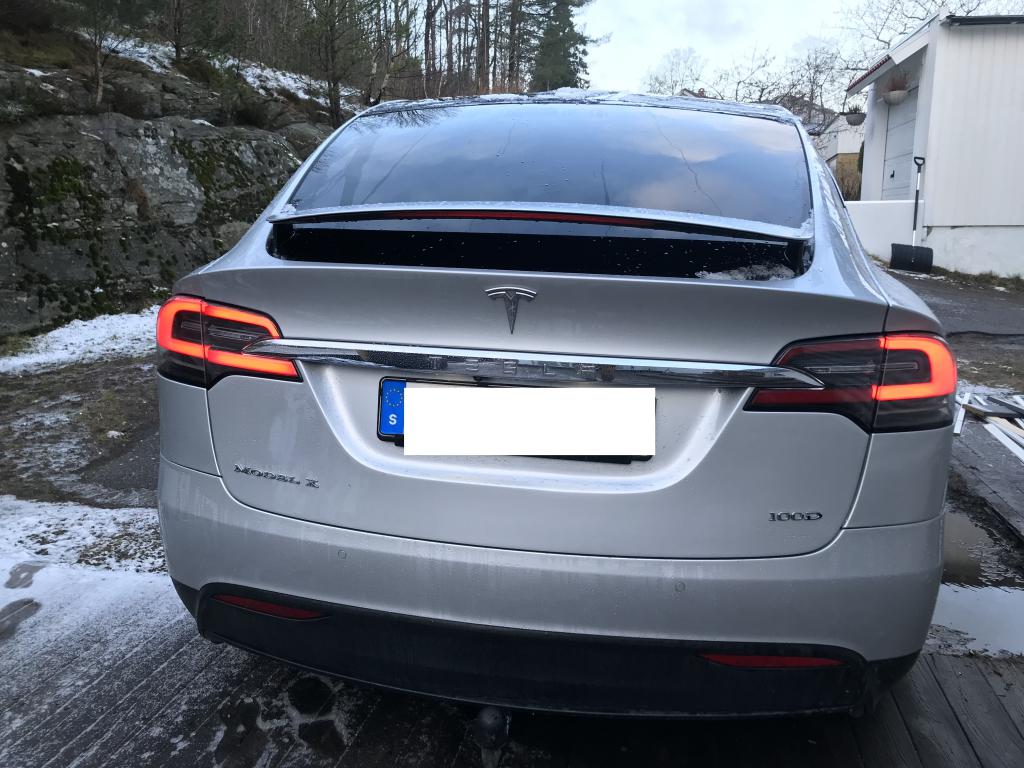

Bakljuset på bakluckan har slutat fungera på ena sidan (se bild) på min Model X 2018 (ej garanti kvar). Inte heller backljuset fungerar på den sidan.
Tilläggas bör att bakluckan byttes för ett par veckor sedan (av Werksta - försäkringsärende) pga en mindre buckla. Jag upptäckte dock detta med bakljuset först nu och är osäker på om det har med bytet av bakluckan att göra.
Hur hade ni gått vidare? Vad tar Tesla betalt för att byta bakljuset?

Jag skulle börja med att prata med Werksta. Flyttade de dina gamla lysen till den nya luckan så är det ju sannolikt att detta hände i samband med det.

Tack, det löste sig, bara en kontakt som inte satt i ordentligt.
