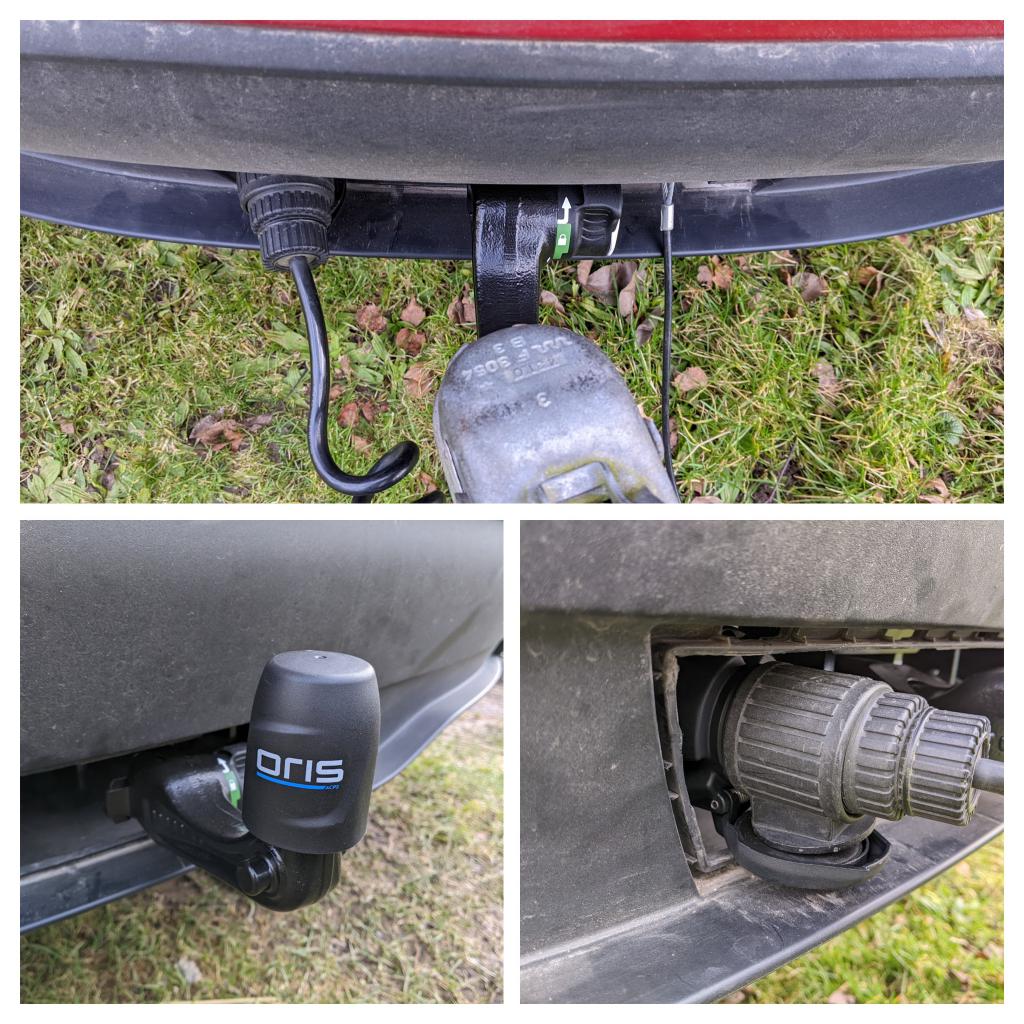

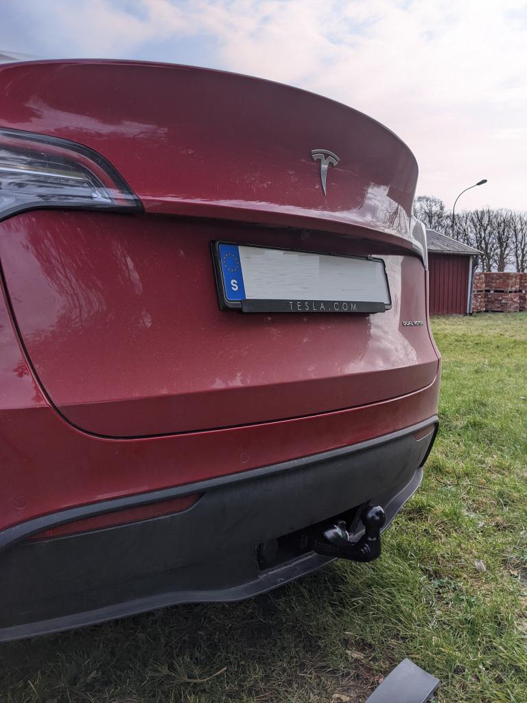

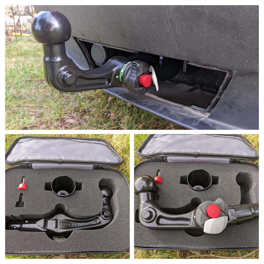

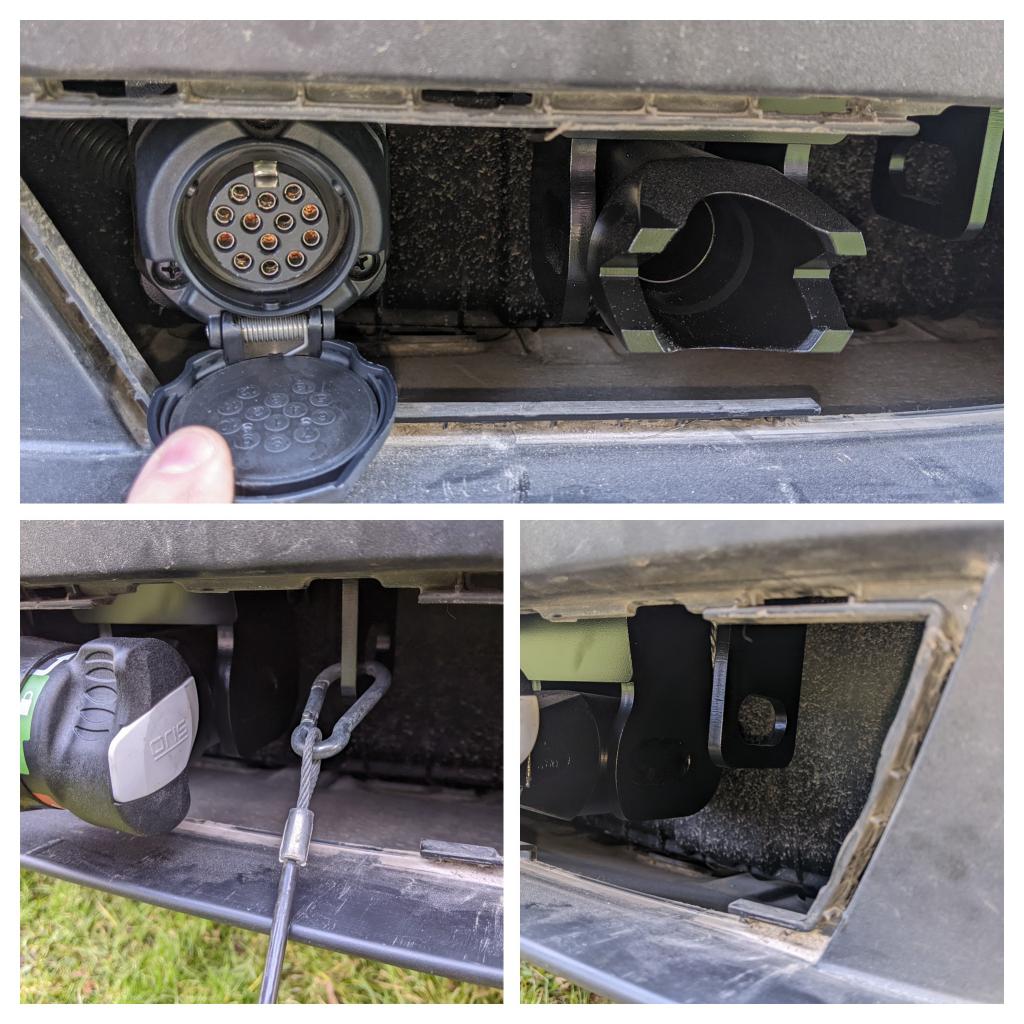

Här kommer några foton på begäranmarkuswesterberg skrev:Foton!!!!MegaZap skrev:Då har man äntligen sedan igår en dragkrok monterad och klar på våran MY!
Krävdes ett tidigt byte till sommar hjulen men det var det värt efter att ha väntat sedan september och Tesla Sverige inte kunnat ge någon vettig info eller datum. Service besöket i Rostock var för vår del långt över förväntan och klart vårt bästa Tesla bemötande hitintills.
Allt var klart på 1,5h varav 0,8h var den tid Tesla satt för installation av balk etc övrig tid var en extra service på/kring värmepumpen.

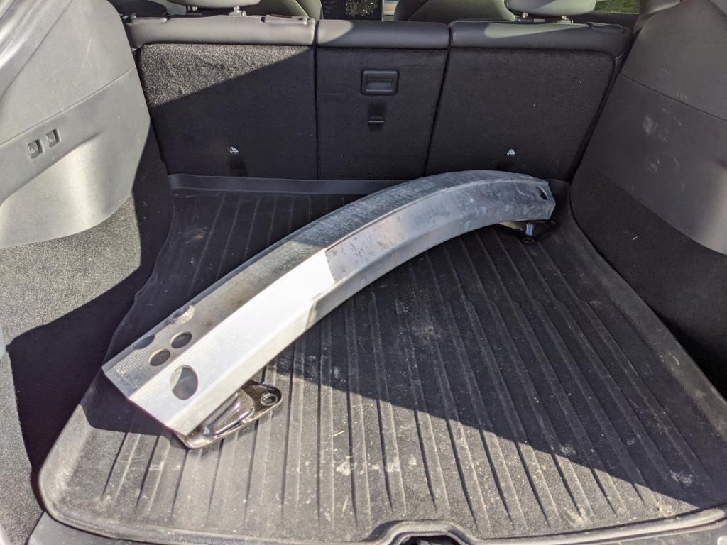

Balken var tydligen min så den fick jag, men valde att låta dem skrota den då jag tog hem betydligt godare lastMegaZap skrev:Här kommer några foton på begäranmarkuswesterberg skrev:Foton!!!!MegaZap skrev:Då har man äntligen sedan igår en dragkrok monterad och klar på våran MY!

Är det öppet sådär hela tiden? Eller kan man täcka hålet när kroken inte används
- Inlägg: 11061
Re: Dragkrok till MY?
Då sätter man tillbaks locket. Det som oroar lite är att man skall "bända" med en mejsel eller liknande. Hur ser detta ut efter ett tag?Dexter86 skrev:Är det öppet sådär hela tiden? Eller kan man täcka hålet när kroken inte används
BMW iX3 50 2026
Dexter86
- Inlägg: 1098
- Blev medlem: 28 jul 2021 18:08
Finns sånna goingar i plast man kan användamikebike skrev:Då sätter man tillbaks locket. Det som oroar lite är att man skall "bända" med en mejsel eller liknande. Hur ser detta ut efter ett tag?Dexter86 skrev:Är det öppet sådär hela tiden? Eller kan man täcka hålet när kroken inte används
- Inlägg: 11061
Ja, s.k. fiskben. Om de passar i detta fall.Dexter86 skrev:Finns sånna goingar i plast man kan användamikebike skrev:Då sätter man tillbaks locket. Det som oroar lite är att man skall "bända" med en mejsel eller liknande. Hur ser detta ut efter ett tag?Dexter86 skrev:Är det öppet sådär hela tiden? Eller kan man täcka hålet när kroken inte användsbör bara skonsammare

Tyckte det såg lite halvtrist ut kring kroken när den är monterad och tänkte förmodligen låta våra sitta permanent och undrar därför om det finns någon eftermarknadsdel att ”trycka dit” runt kroken typ med öppning för eluttaget. Någon som vet något bra?

Förutom elen behöver man även fästa vajern.
I Tyskland fick man tydligen inte ha kroken monterad om den inte användes så kanske liknande regler som gjort att valt ful lösningen men håller med om att man vill täcka hålet.
Men draget och luckan är extremt lätt att plocka av/på går inte att jämföra med en M3. Det enda som var lite trångt var elen där man inte helt fick plats med fingrarna när man skall vrida sladdkontakten i rätt läge för låsning.

Som jag minns det har folk tidigare skrivit att kroken till X och 3 rostar fast ifall den sitter för länge – och att det skulle vara ett problem. Men nu är jag osäker på varför det är ett problem. Kanske var det för att bilprovningen av någon anledning vill att man ska kunna montera av den. Kanske för att de ska kunna inspektera ngt ordentligt... Men som sagt – minns inte riktigt...markuswesterberg skrev:.../ tänkte förmodligen låta våra sitta permanent /...
ReNewAble
- Inlägg: 484
- Blev medlem: 08 feb 2020 08:25
- Ort: Malmö
Är ett generellt problem med avtagbara dragkrokar att de kan rosta fast om man låter de sitta på hela tiden. Är en bra rutin att ta av den en gång i månaden och smörja in.SwedishAdvocate skrev:Som jag minns det har folk tidigare skrivit att kroken till X och 3 rostar fast ifall den sitter för länge – och att det skulle vara ett problem. Men nu är jag osäker på varför det är ett problem. Kanske var det för att bilprovningen av någon anledning vill att man ska kunna montera av den. Kanske för att de ska kunna inspektera ngt ordentligt... Men som sagt – minns inte riktigt...markuswesterberg skrev:.../ tänkte förmodligen låta våra sitta permanent /...
De kollar på besiktningen att kroken går att montera/demontera
