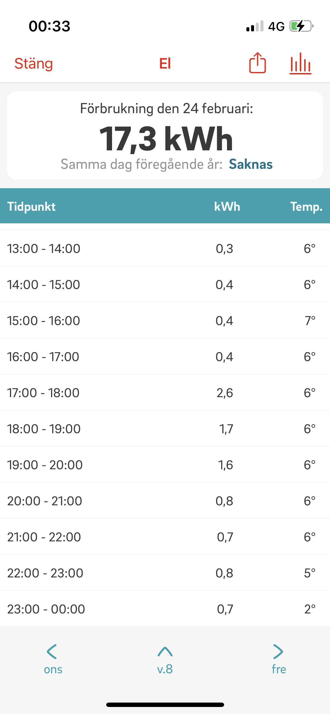

Sås nu går man i väntans tider! Bör få min 5a i mitten av april en vit awd komfortpaket 20” vit interiör med röd kontrastsöm samt den mörkgröna instrumenteringen. Sjukt taggad på den samt att det har börjat gro en idé om att försörja mitt hem på den! Bor i en liten stuga på ca 50m2 och förbrukar väldigt lite el, ett bra vinterdygn ca 10kwh och ett dåligtdygn 20kwh, helt sjukt så lite el det går här, kommer aldrig över 3kwh! Så min tanke är ett timdebiteringsabonnemang och när jag kommer hem så drar jag el från bilen och sen laddar den igen på natten, och för att slippa allt klydd med att gå ut mitt i natten och byta från adaptern till laddkabel så undrar jag om nån har erfarenhet av bi directional charger, funkar det ens på ioniq5? Är inte värt investeringen men känns som en kul idé! Och någon som vet vad garantin säger från Hyundai gällande degraderingen av batteriet, man kan nog slita ut batteriet mer än om man bara kör som vanligt med den?
Och skulle man inte ha en laddare som kan gå två vägs så får man på nått sätt ha något som kan fördela 1 fas till 3? Bör gå? Tappar kanske lite effekt? Eller så pluggar man bara in det som drar mest när man kommer hem till bilen men skulle gärna ha hela stugan på den!
Eller är jag helt galen ?
