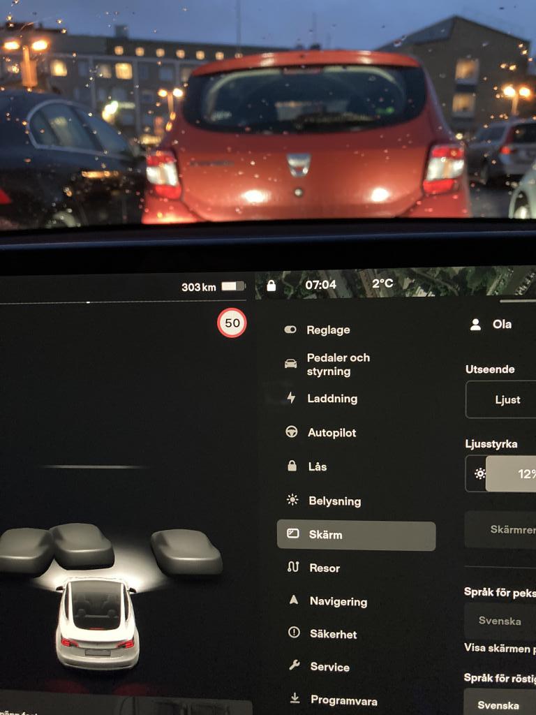

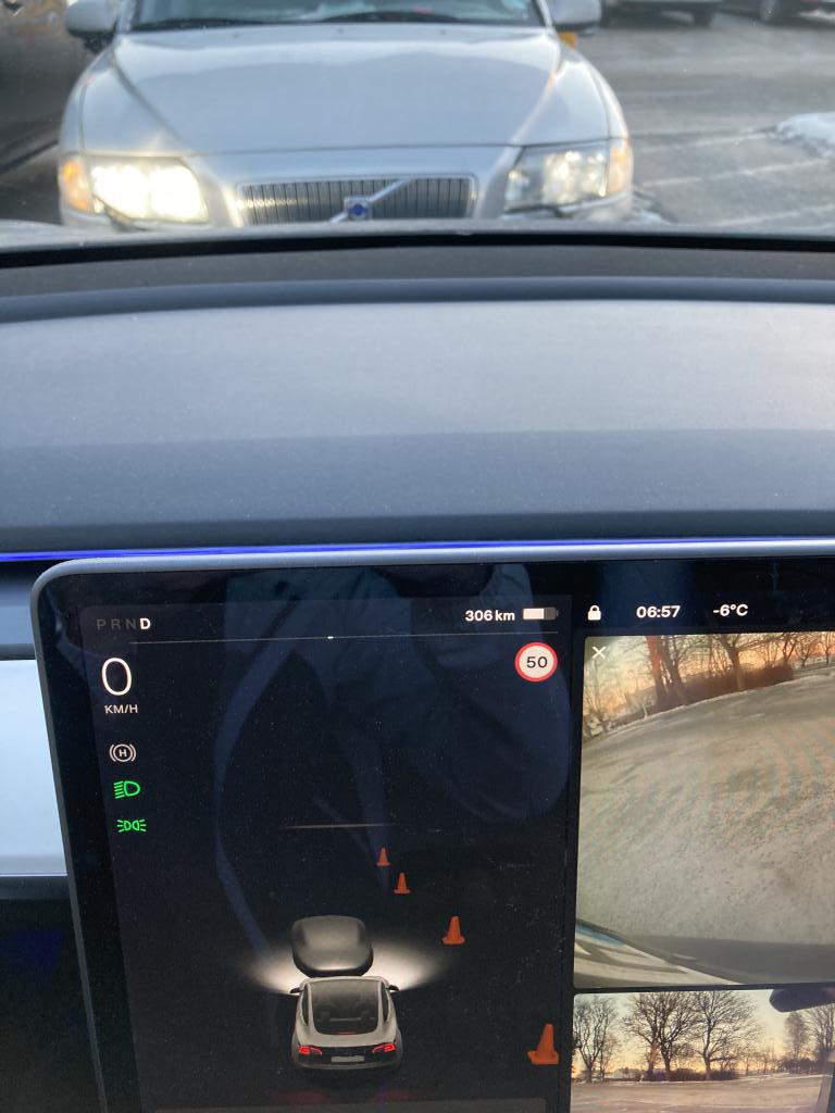

Oftast när jag parkerar ses ingen skymt av proximity sensors, men så ngn gång i veckan är de där. Tvättat bilen utan effekt. Svårt med Teslaservice då de ju funkar ibland, de avbokade. Problemet kom i vintras. Igår på Ica funkade det plötsligt, men idag på jobbet borta. Gör jag fel på ngt sätt? M3P tillverkad 201912. Borde skärmen visa ovanvyn direkt när man krypkör in, se bild. Man kan rulla fram/bak, inga sensorer fram dyker upp.
