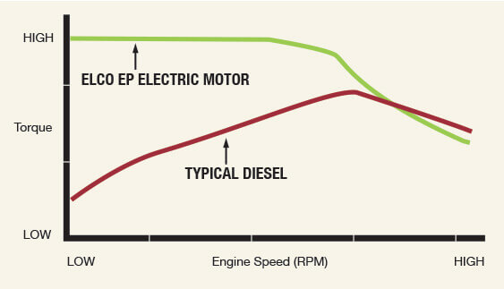

Skulle säga att det är svårt att jämföra hästkrafter mellan el och förbänningsmotorer.
En förbränningsmotor som säger sig ha 300 hästkrafter, är ju faktiskt bara topphästkrafter - absoluta toppen på en kurva. Den siffran är den högsta mängden effekt motorn kan leverera vid ett visst antal varv per minut, och den siffran ligger vanligtvis ganska högt på varvräknaren och i ett smalt intervall.
Nackdelen med en förbränningsmotor är att den måste bygga varvtal genom acceleration tills den når sin maximala effekt och vridmoment. Inte särskilt effektivt när man tänker efter! Detta kräver också transmissioner med flera växlar som optimerar vartalet och därmed effektuttaget för olika hastigheter.
Att slå på en elmotor liknar däremot att slå på en glödlampa. En glödlampa tänds omedelbart när du trycker på en strömbrytare; det behöver inte tid för att bygga upp kraft. Toppeffekten för en elmotor är alltid tillgängligt redan vid noll varv per minut och är nästan alltid tillgängligt tills motorn når sitt stipulerade maxvarv.

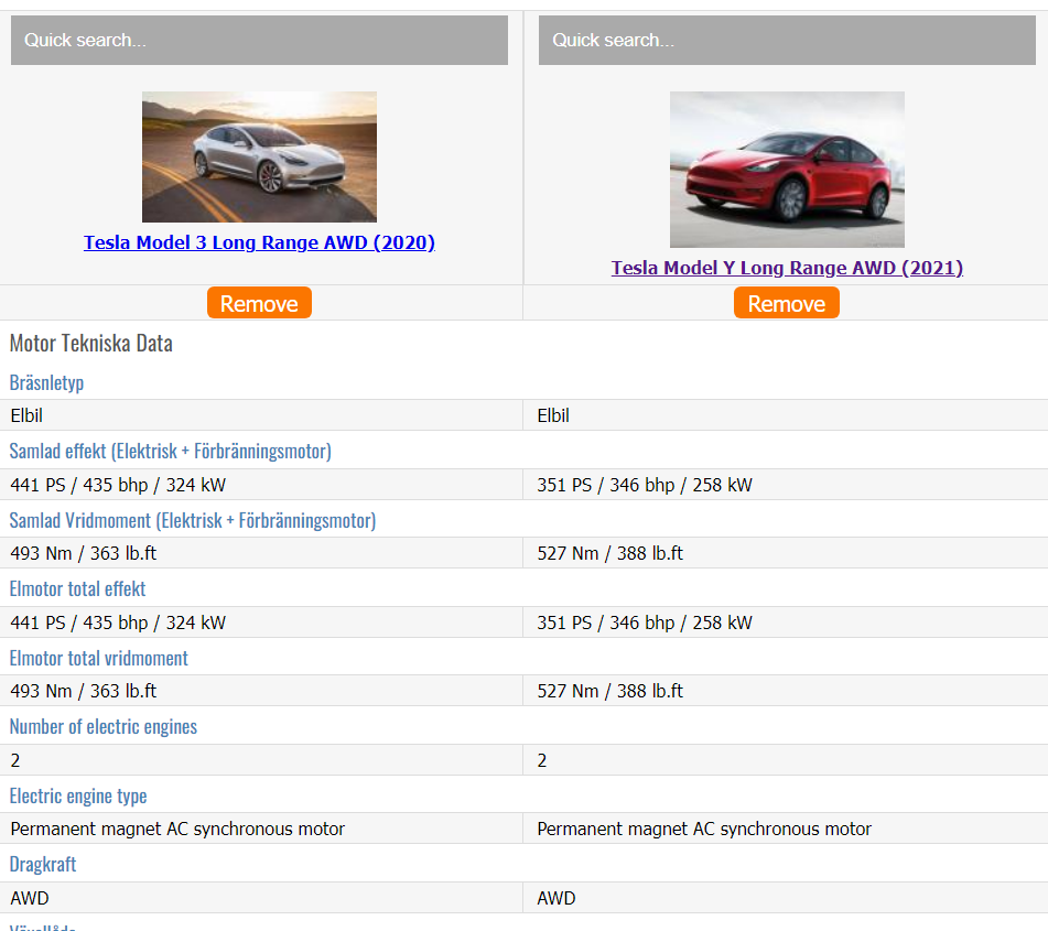

Niklas Z skrev:Varifrån kommer uppgiften att Tesla MYLR bara har 345 hk? Min M3LR har betydligt högre effekt och det borde inte vara en sådan skillnad mellan Y och 3.

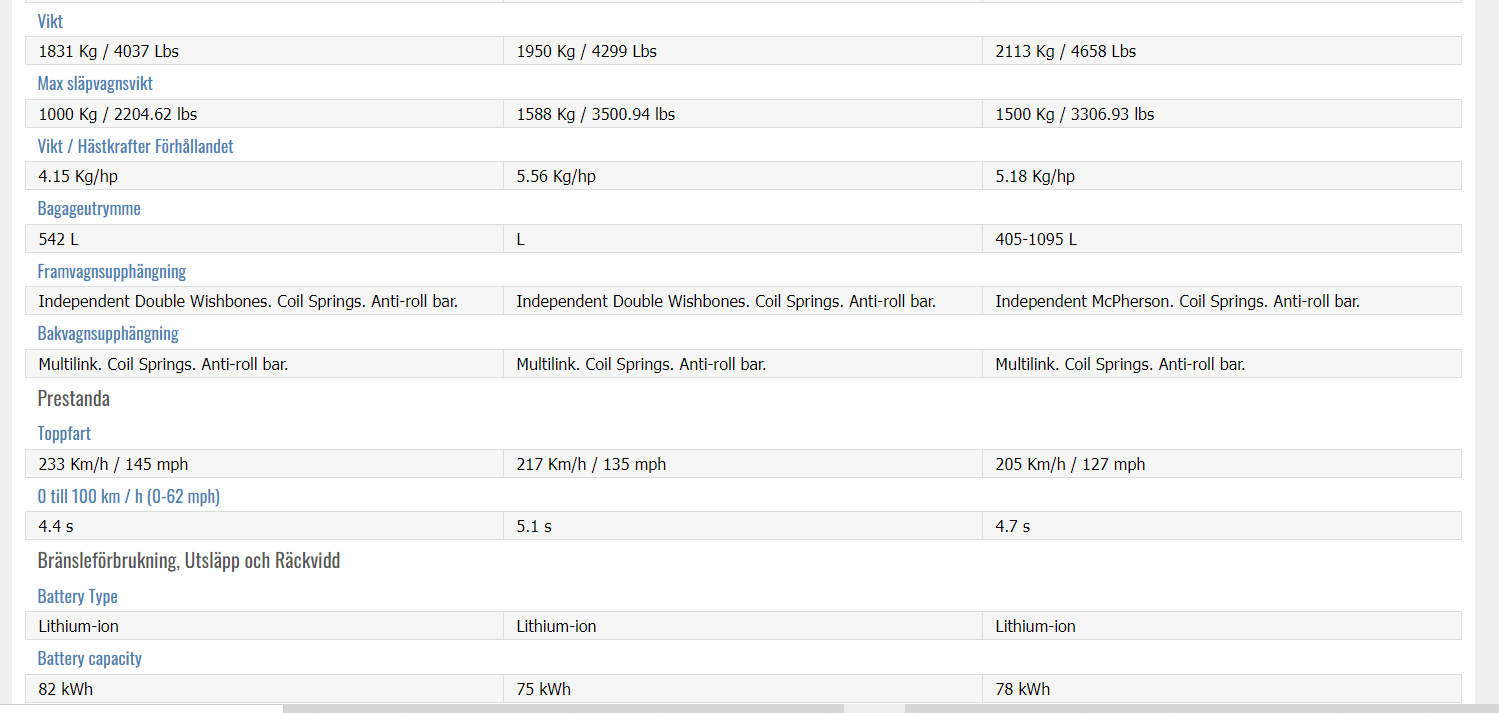

Skillnad på dessa också.

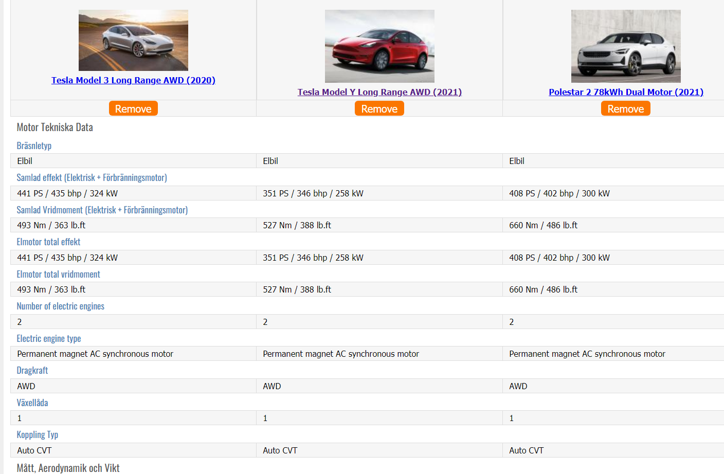

Man kan ju jämföra M3 LR och MY LR med en Polestar 2 DM LR som vi vet har 408 hk systemeffekt och är en bit tyngre än Trslorna. Polestar 2 är 0.3 sekunder långsammare än M3 och 0.3 sekunder snabbare än MY. Med tanke på prestanda och viltförhållanden borde M3 och MY ha betydligt mindre hästkrafter än Polestar 2.
Killgissar på ca 350 hk systemeffekt för M3 och MY

Här har vi P2 dual motor med.

Lite viktförhållande med kan vara intressant.

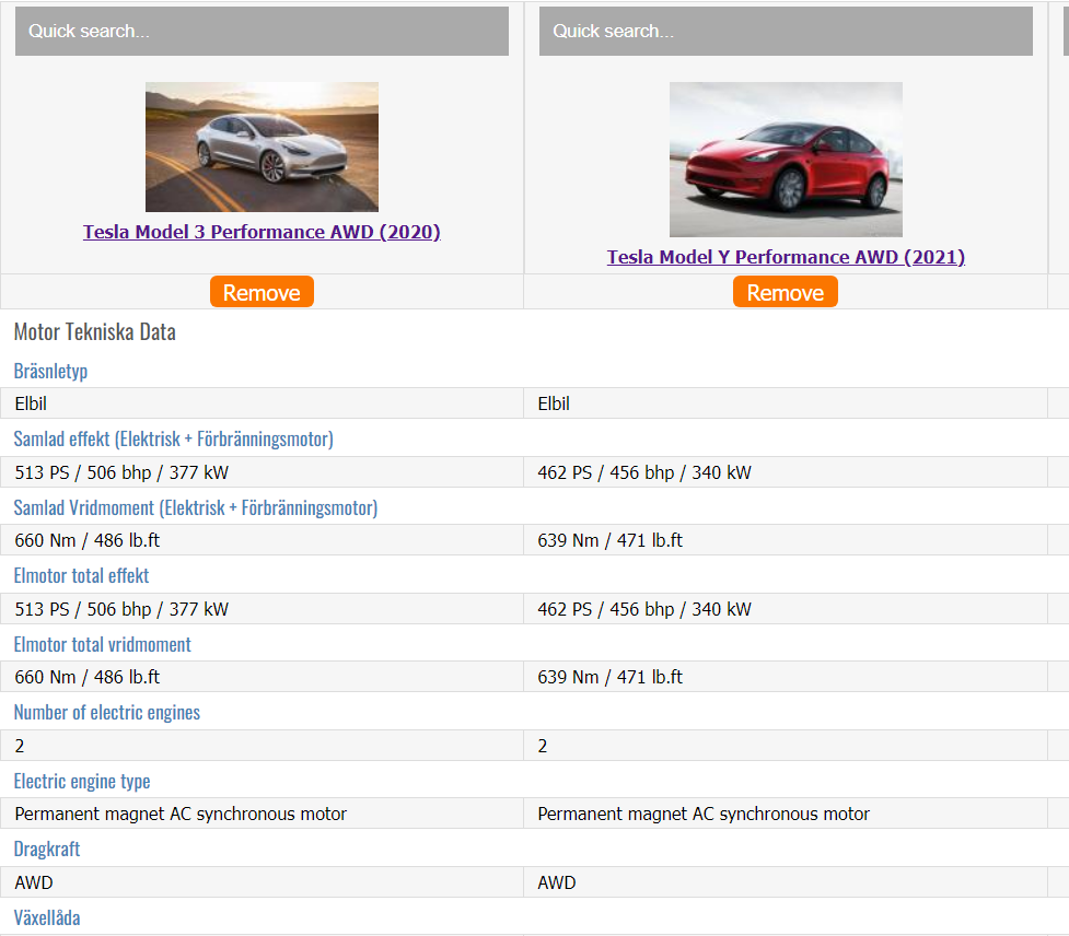

Vi vet att den angivna effekten på en model 3 performance ligger strax över 500hk( 513hk/ 377kW). Bromsningar på rullande landsväg verkar bekräfta att det är relativt korrekt.
Model 3 performance gör 0-100 på 3.3 medan LR gör det på 4.4. Det finns en skillnad i hur man mäter mellan LR och P så i verkligheten är det nog 3.5 mot 4.4.
