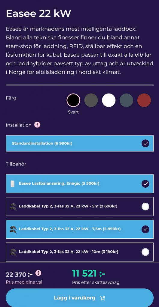

Tänkte mig något liknande bilden nedan..

Hade egentligen tänkt mig en box med lastbalansering, men blev lite fundersam när det skrevs att tesla inte tyckte om när den stänger av laddningen och sedan startar den igen flera gånger...
Eller är min oro obefogad, så länge man inte väljer GLB med lastbalansering?
Tänkte i så fall satsa på easee-box.
