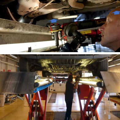

De anläggningar jag brukar besöka har alla lyfttypen med ramper och en släde för frihjulslyft med teleskoparmar där man alltid lyfter en axel i taget och alltid stöder i bärarmarna så nära hjulen som möjligt.
En tanke är nog att få hjulen i luften så nära normal position som möjligt för att kontrollera alla punkter, lyfter man i bilens lyftpunkter får man dessutom lyfta högre innan hjulen kan roteras fritt man och har sedan max utfjädring vilket är en rätt onaturlig pose för en bil. Kan vara svårare att upptäcka glapp i spindelleder mm om de hänger i onaturliga vinklar.
Har nog aldrig varit med om att de använder lyftpunkterna i trösklarna.

Jag besiktade min SR+ i förrgår på Opus i Librobäck. De lyfte på Teslas lyftpunkter först bak sen fram. De behövde sätta på förlängningar på armarna för att nå ut och jag bidrog med lyftpuckar gjorda för Model 3 med pinne i mitten. Annars, enligt besiktaren, använder de flata gummipuckar vilket ju också bör vara ok.
