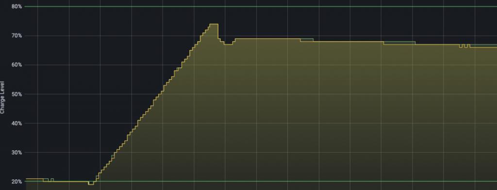

Bild 1. Charge level de första timmarna.
Kl 09:42: Nytt batteri aktivt. SOC = 22%.
Kl 11:35: Kort provtur 1,7km. SOC från 20% till 19%.
Kl 11:42: Start AC-laddning från SOC = 19% till 74% kl 15:30.
Kl 15:30: Bilen framkörd från SC garage för utleverans. SOC 74%.
Lite svårförklarligt SOC-hopp från 74% till 69%.

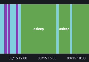

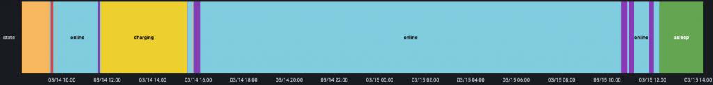

Bild 2. Bilens States sedan batteribyte. Det nya batteriet blev aktivt i samband med att tillstånd Offline upphörde. Färgkoder: Orange: Offline. Rött: Updating. Blå: Online. Lila: Körning. Grönt: Sleep.
Bilen Online 18h efter hemkomst med urladdning 0,38%/h. Min tolkning av detta är att batteriets 96 Bricks, med vardera 46 parallellkopplade celler, balanserades för första gången vid detta tillfälle.
Bild 3. 22-03-15 var bilen Online i 13min efter 3h i Sleep och ytterligare 12min efter 1h i Sleep.
Hoppet i SOC beror sannolikt på att bilen fick uppdatera SOC.
När bilen sover är HV-batteriet urkopplat och bilen kan mäta vilospänningen( OCV) vilken visar den faktiska SOC batteriet har.
När man kör eller laddar estimeras SOC med hjälp av påfylld energi eller urdragen energi enligt principen att tex 40kWh är 50% SOC om batterikapaciteten är 80kWh.
När bilen sedan sover läser bilen OCV och uppdaterar SOC mht det vilospänningen visar.
Är batteriet precis bytt är det säkerligen så att BMS uppfattning om batterikapaciteten inte är helt korrekt i början. Hade ditt gamla batteri någon issue hade det kanske en något lägre kapacitet. BMS räknade kanske med att batteriet hade 5% lägre kapacitet, vilket gör att den påfyllda energimängden motsvarar en högre SOC, så bilen tror det är 5% mer SOC tills den upptäckt att vilospänningen är lägre än den trodde (därför att det ryms mer energi i det nya batteriet).
Balansering sker inte med Soc under ca 90%, inte i normalfallet i vart fall.
