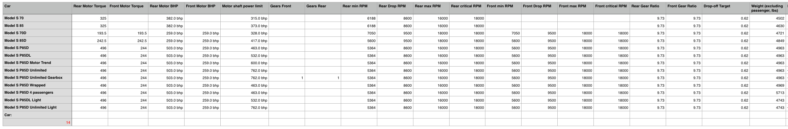

Inlägg av aoeu »
vigge50 skrev:
aoeu skrev:
vigge50 skrev:
Hur kommer du fram till de siffrorna?
Jag har ett excel-ark (eller Numbers faktiskt) som jag gjort som räknar ut det.
Vilka parametrar baseras uträkningarna på?
Detta är inparametrar för de olika bilarna. I detta fall Model S P85DL Light.
Förutom parametrarna ovan:
A - frontal area 2.34116
Cd - Coefficient of drag 0.24
Crr - Coefficient of rolling resistance 0.008
Wheel diameter 0.71882
Earth G 9.80665
Air density 1.225
Drivetrain efficiency 0.925
