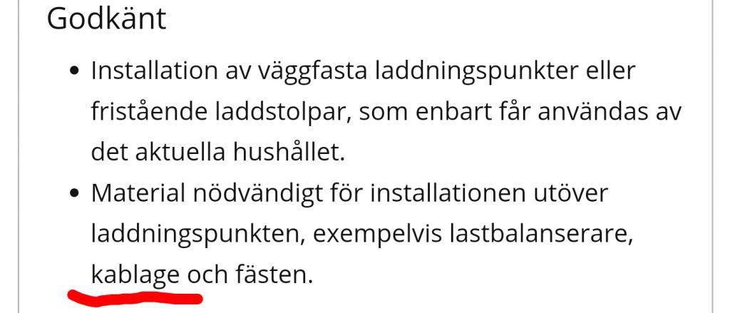

Brukar elfirmor fixa så man får halva priset på laddkbeln också?
Jag pratade med Kjell och Co, som nu har bra pris på Zaptec och de sa att skatteverket inte godkände kabel på gröna bidraget...

Det var så för mig, men jag installerade med 50% bidrag från Naturvårdsverket (året innan gröna bidraget tog över).Ilduce77 skrev:Brukar elfirmor fixa så man får halva priset på laddkbeln också?.
Skall dock prova att Google och se vad jag kan hitta.
- Inlägg: 12470
Re: Easee laddbox med tesla laddksbel typ 2 med knapp.
Googlade snabbt, och det verkar att det går att dra av 50% på tillhörande saker som kablage, lastbalansering, etc. precis som förut.martinot skrev:Det var så för mig, men jag installerade med 50% bidrag från Naturvårdsverket (året innan gröna bidraget tog över).Ilduce77 skrev:Brukar elfirmor fixa så man får halva priset på laddkbeln också?.
https://www.skatteverket.se/privat/fast ... 9290e.htmlGodkänt
Installation av väggfasta laddningspunkter eller fristående laddstolpar, som enbart får användas av det aktuella hushållet.
Material nödvändigt för installationen utöver laddningspunkten, exempelvis lastbalanserare, kablage och fästen.

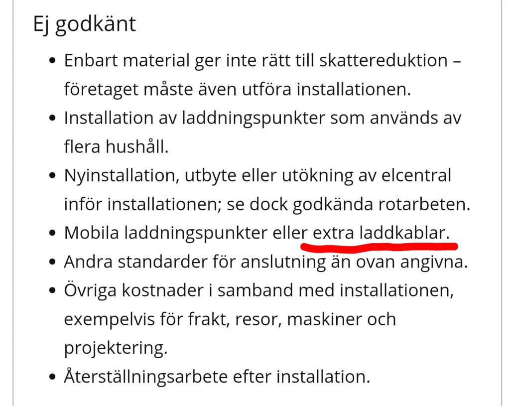

Tackar för länken till skatteverkets sida..
Vad jag kan tolka skatteverkets sida, får man egentligen inte för extra laddkabel..
Det som står under godkänt, är kablage, vilket troligtvis är den kabeldragning som behövs från elcentral till laddbox..
- Inlägg: 12470
Nej.Ilduce77 skrev:Tackar för länken till skatteverkets sida..
Det är kablage till Typ2 och bil som avses. Dvs. allt du behöver komplett för att kunna ladda din elbil. Ingår även saker som krok att hänga upp din Typ2-kabel på, RFID-tags till boxen att starta laddning, etc.
Fasta ledningar, säkringar, JFB är annat, och tillhör den fasta installationen. Det är inte det som avses här (även om det ingår i installation av boxen).
Det ingår dock inte mobila EVSE, eller ytterligare extra Typ2-kablar att ha i bilen, etc.
Dvs. endast en stycken Typ2-kabel kan bolagen ta med i 50%-paket med boxen (om boxen inte redan kommer med en fast Typ2-kabel).
