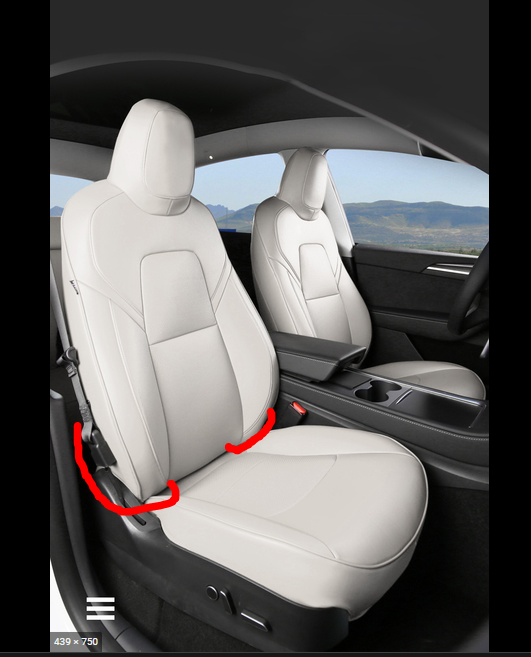

Kan du inte dra spännbanden genom sätet mellan ryggstöd och sittdyna och sedan ut på respektive sida och sen bak, genom öglan och fästa i stolen? Lade till en bild.

Maldini skrev:
Kan du inte dra spännbanden genom sätet mellan ryggstöd och sittdyna och sedan ut på respektive sida och sen bak, genom öglan och fästa i sätet? Lade till en bild.
Misstänker att man kan göra på det här sättet!
Eitch
Inlägg: 47
Blev medlem: 14 jan 2022 08:00
Re: Bakåtvänd bilbarnstol MY
Inlägg av Eitch »
Precis så gör vi.
