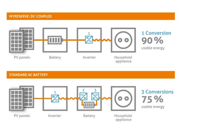

Tack för infon!
Intressant att man kopplar in sig före invertern på DC sidan.
Passar perfekt om man redan har en inverter utan batterianslutning.

Mmm, men då tillkommer som jag förstår det en extra modul "sonnenDC-modulen". Vet ej vad den kostar dock :D
