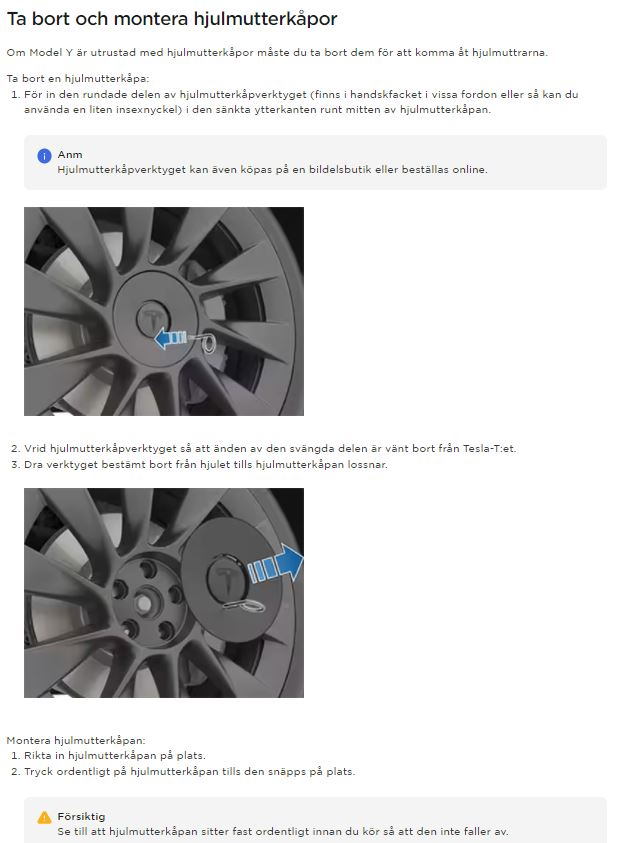

Som rubriken säger. Hur får man bort centrumkåpan på 20-tumshjulen (Induction-fälgen) så att man kommer åt bultarna?

Kolla gärna i din manual

Tack! Det verkar dock inte vara helt enkelt att hitta ett sånt hjulmutterkåpverktyg i alla fall om man söker på svenska.
Söker man på engelska hittar man dock en del att beställa från utlandet.

Menar du på allvar att ett sånt 5 kronorsverktyg inte ingår när man betalar 24.000:- extra för 20” fälgarna?Trean skrev:Tack! Det verkar dock inte vara helt enkelt att hitta ett sånt hjulmutterkåpverktyg i alla fall om man söker på svenska.

Ligger det inte i handskfacket? Gjorde det i min 3a.

Man kan använda en liten insexnyckel...Trean skrev:Tack! Det verkar dock inte vara helt enkelt att hitta ett sånt hjulmutterkåpverktyg i alla fall om man söker på svenska.
