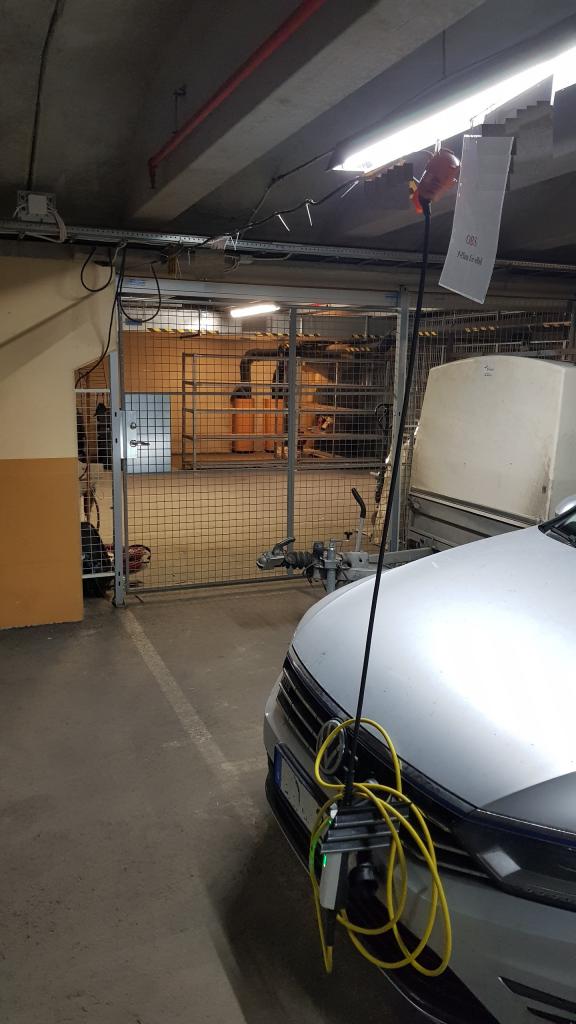

Tar strax emot leverans av en MYP och har fått av fastighetsägaren att laddboxar kommer installeras under året på p-platsen. Fram tills att den installeras är min tanke att ladda med en skarvsladd 2,5 mm² på 20meter från ett shucko-uttag från lägenheten som är på 10A, och dra ner effekten till 6A i bilen. Min fråga är hur mycket (om ens något) det påverkar att addera med till exempel en smart-uttag (för att styra laddning med app) samt ev ytterligare en förgreningskabel (2m, 2,5 mm²). Blir det "sämre" laddning/mer förlust/osäkrare om jag lägger till mer på "ladd-sträckan" eller vill man ha det så fritt som möjligt från extra dosor m.m., mest sett ur säkerhetsperspektiv? Tänker just på dom långa laddtiderna som kommer bli med 6A och den påfrestning som ges av flera timmars laddning!

Om det är en Tesla du ska ladda över schucko/220v så görs ganska omfattande tester vid uppstart där matningen av ström kontrolleras innan laddningen slås igång. Jag har själv fått nerslag på att laddningen inte velat starta pga vad jag antagit vara för lång kabel (25 m) samt i annat fall en gammal kabel som visade sig vara bränd när jag kikade närmare på den. Därmed inte sagt att det är på detta vis för alla som testar med en lång skarvsladd samt annat kopplat mellan sladd och uttag. Ifall bilen laddvägrar så hänger det även förmodligen ihop med anläggningen i övrigt. Och det du är inne på - ju mer komplexitet du lägger till, desto osäkrar blir det att det fungerar. Men du vet nog inte förrän du provat.

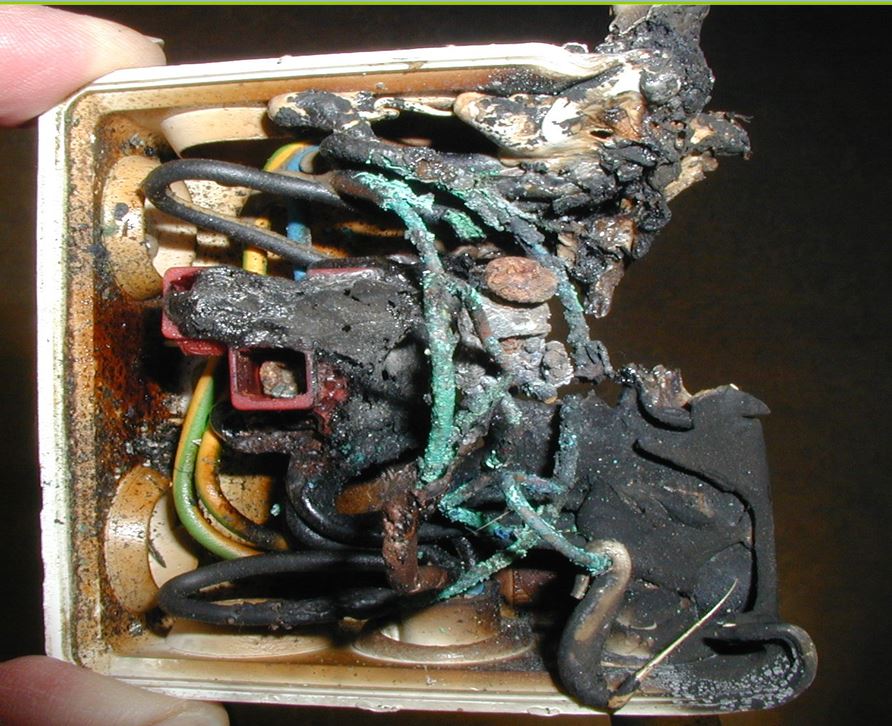

Du vill inte stoppa på saker som smarta uttag, energimätare, timers osv. Typiskt sådant som ökar risken markant för att det går snett. En förlängningskabel kan jag sträcka mig till, men inte seriekoppla flera.
Det som gör att det inte startar ibland tror jag mest är att spänningsfallet är för stort.

Det är ju inte helt riskfritt. Gäller ju att eluttaget i lägenheten är i bra skick och att det inte är någon glappkontakt i ledningsnätet fram till vägguttaget.
Det vägguttaget bör ju även vara skyddat av en jordfelsbrytare också.
Skarvsladden måste dras så den inte blir klämd och skadad på något vis. Helst utan några ytterliggare skarvar och andra prylar.
