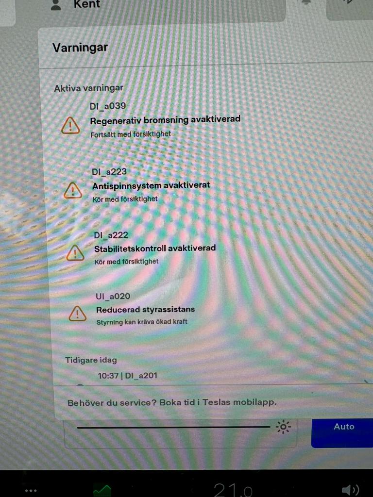

En lördag morgon för några veckor sedan fick jag hela skärmen full av felmeddelanden. Ingen servostyrning, ingen bromsservo, ingen ABS, inga parkeringssensorer....
Körde ett antal gånger, med omstarter emellan. Ingen skillnad.
Åkte till Tesla Segeltorp, de gjorde någon diagnostik på ca en timma, fick tillbaka bilen. Men ingen uppgift om vad som var fel.
Fick en ny tid då de hade repat en lucka, och frågade igen då om felmeddelandena. Då ville de göra en diagnostik. Sa att det gjordes efter att det hade hänt för ett par veckor sedan. Spelade ingen roll....
Fick tillbaka bilen efter två dagar. Inga fel funna, men något har de bytt. ASY,HARN,ESP WAKE, JUMPER (1742989-00-A)
Låter som en kabelstam.... de testkörde för att verifiera att inte felet fanns kvar. Men det har inte funnit på några veckor, det var bara under ca 10 timmar.
Felmeddelanden tillfälligt

Jag har haft precis samma problem. Under 3 veckors tid fick jag upp dessa meddelande lite då o då. Ibland fungerade bilen ett tag, sen tappade den kraft några sekunder o därefter kom dessa meddelanden upp. Den har dessutom dragit enormt mycket el under denna tid, ca 4,5 kw/H mot normala 2,5 KW/H. Jag har precis, idag, fått detta fixat (fungerade i alla fall de 6 mil jag nu kört hem). Detta gjorde de (Tesla Malmö) :
Byte Front Wheel Speed sensor ASSY, EXTENDED, MS (1453390-00-B). Det hela tog nästan 4'a timmar, var inte helt enkelt att lösa. Nu är det bara att hålla tummarna och hoppas att det fungerar
