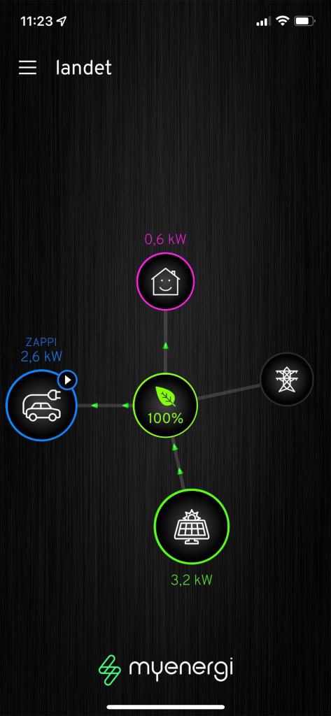

Har ni valt någon speciell laddbox till era bilar pga av att ni kan ladda med era solpaneler ? Jag tolkar egentligen era svar med att ni laddar natt som generellt är bästa alternativet. Jag har en osmart modell så jag har låtit bilen bestämma med utgångspunkt att den ska vara klar vid 6 på morgonen..
Jag har Zappi v2 laddbox då den känner av både solelsproduktion och vad huset dra så man kan styra om man vill ladda med ren solel eller ladda så snabbt som möjligt eller en kombination.
Får också väldigt bra koll på momentan situation vi appen:

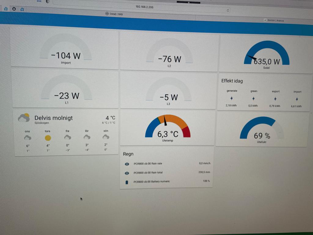

Jag är väldigt nöjd med zappin, både hårdvaran och appen. Man kan även se informationen via ett webinterface och jag har även installerat en plugin till Home Assistant så man kan presentera vald information den vägen.
Exempel på HA skärm där elförbrukningen och produktion visas med Zappi plugin:
Har man batterier i sitt system så kan den även hantera dessa. Här finns en massa bra info: https://myenergi.com/wiki/
