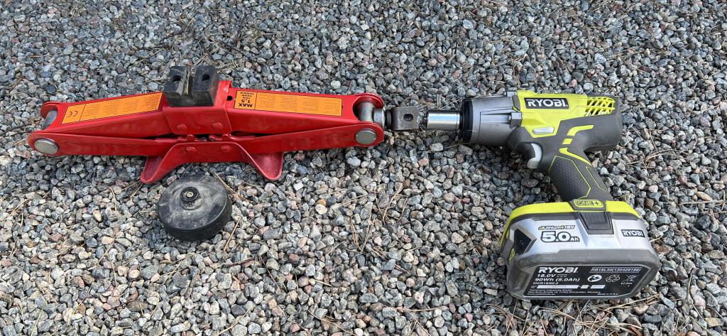

Saxdomkraft med påsvetsad bult med sexkantskalle, hockeypuck från Biltema med påskruvad liten grej som jag hade liggande. Med mutterdragaren lyfter man bilen på < 10 sek.
Flott! :)
